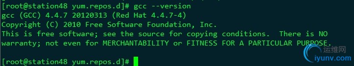

  编译安装得先有一个和安装软件语言相符合的程序编译器,如果是c语言就得须先安装gcc,安装gcc可以直接使用yum安装,安装后可运行命令测试一下。
gcc --version  如果运行以上命令能查看到gcc的版本号,则说明gcc安装成功了

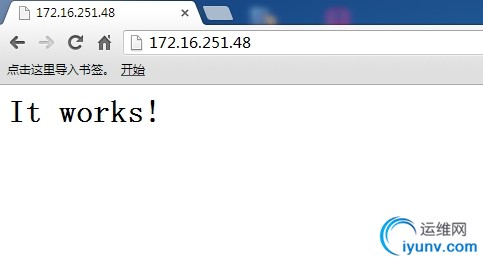

  5、安装成功,运行测试
/usr/local/apache/bin/apachectl start  直接在浏览器上输入当前电脑的ip地址,如果能正常打开,则说明安装成功!
  It works!
