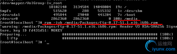

(1)安装vsftpd服务软件包
或者使用rpm方式
Rpm -ivh /media/ Packages/vsftpd…………………..

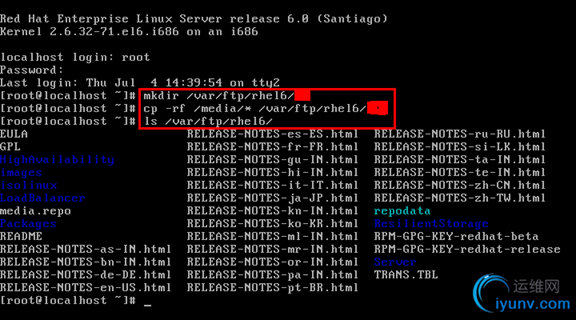

(2)将RHEL6光盘中的所有内容复制到本地硬盘相关目录下,如/var/ftp/rhel6(/var/ftp目录为vsfftp软件的默认访问点)
#mkdir /var/ftp/rhel6
#mount /dev/cdrom media
#cp /media/* var/ftp/rhel6

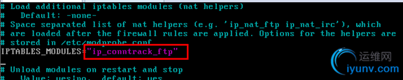

注意:防火墙规则和模块的加载
Iptables -I INPUT -p tcp --dport 21 -j ACCEPT //建立允许21端口通信规则
Vim /etc/sysconfig/iptables-config //添加被动访问模块
Service iptables save //保存规则
Service iptables restart //重启防火墙

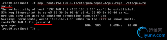

(4)在另一台客户端测试,首先创建repo文件指定YUM源位置,我直接用scp工具将(sshd服务要启动)服务器的repo文件复制到了客户端的yum.repo.d/目录下了,然后做修改
安装ftp工具
Rpm -ivh ftp-。。。。。(tab键补齐)
将之前服务器端的yum.repo文件使用scp工具复制过来一份

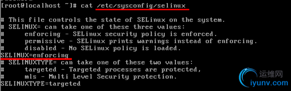

注意:若YUM服务器开启了selinux功能,客户端通过YUM安装会失败
解决方法1:关闭selinux功能,执行setenforce 0命令 //临时关闭
/usr/bin/setenforce 修改SELinux的实时运行模式
setenforce 1 设置SELinux 成为enforcing模式
setenforce 0 设置SELinux 成为permissive模式
如果要彻底禁用SELinux 需要在/etc/sysconfig/selinux中设置参数selinux=0

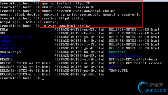

2、通过HTTPD方式:与ftp方式类似
(1)安装Apache服务器软件,并开启服务;
(2)防火墙创建允许80的规则;
(3)将光盘中的软件包复制到/var/www/html/目录下

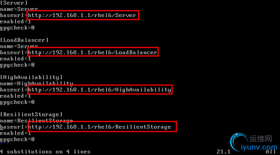

(4)修改客户机yum.repo文件;根据上述实验的结果,在客户端可以直接修改,
(:% s/ftp/http/)将ftp替换为http

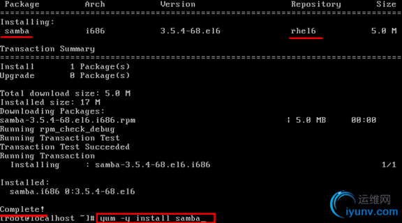

(5)安装软件测试结果
若使用上述的实验环境,因为之前安装过samba软件,需要yum -y remove samba命令先卸载掉。
