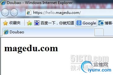

然后继续修改物理机的HOSTS文件
//添加如下
    172.16.111.1   hello.magedu.com
然后我们来访问下:(我们这里的是https://)系统提示我们这个网站安全证书有问题,原因是因为我们CA不受信任,解决方法自然是我们手动导入证书了:
我们来到CA,将CA的证书发送给物理主机一份
点击这里的绿色按钮
将其扩展名改为crt 会发现变了样子
然后双击进行安装
完成之后就可以打来IE来验证啦
