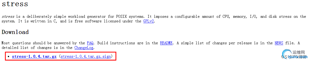

  下载页:
  http://people.seas.harvard.edu/~apw/stress/
  源码编译安装 stress
[root@apenglinux-002 ~]# curl -O http://people.seas.harvard.edu/~apw/stress/stress-1.0.4.tar.gz
[root@apenglinux-002 ~]# tar zxvf stress-1.0.4.tar.gz
[root@apenglinux-002 stress-1.0.4]# ./configure --prefix=/usr/local/stree && make -j 4 && make -j 4 install

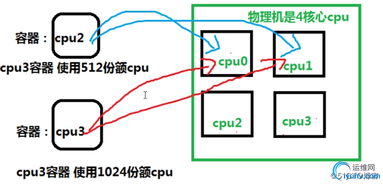

[root@apenglinux-002 stree]# docker run -itd --name cpu2 --cpuset-cpus 0,1 --cpu-shares 512 centos /bin/bash
52f6079b005cffb29623bc279ea1f831efae1d620fdfb499757b2fbdb1103780
[root@apenglinux-002 stree]# docker run -itd --name cpu3 --cpuset-cpus 0,1 --cpu-shares 1024 centos /bin/bash
11a738511c2b9df5b3fbb803d03935d681db390dddda13119da0f34cf942b0b3

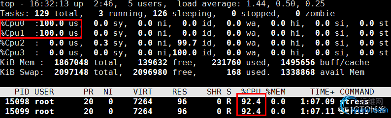

[root@52f6079b005c /]# /stree/bin/stress -c 2 --verbose --timeout 10m
  在物理机上使用 top 按 1 查看,每个cpu使用情况

[root@11a738511c2b /]#  /stree/bin/stress -c 2 --verbose --timeout 10m
  容器cpu2,cpu3同时开启两个进程,看看cpu使用情况
  注:两个容器只在cpu0,1上运行,cpu3是cpu2使用cpu的2倍。说明 --cpu-shares限制资源成功。
