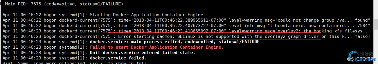

  异常:
  Job for docker.service failed because the control process exited with error code. See "systemctl status docker.service" and "journalctl -xe" for details.
3 查看异常信息:systemctl status docker.service
内容: DSC0000.jpg

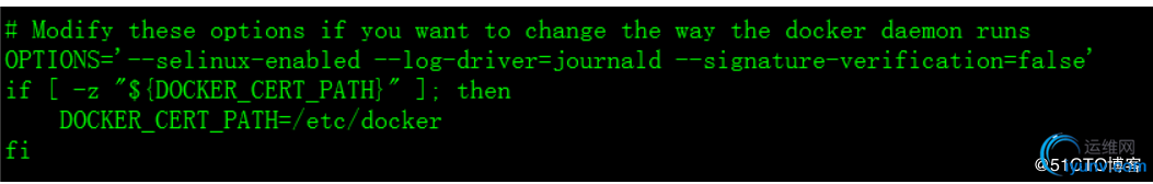

  修改:
  重新编辑docker配置文件:
  vi /etc/sysconfig/docker
  改为:
  重启:然后systemctl start docker

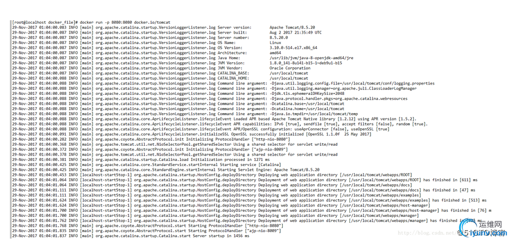

2.4启动tomcat
docker run -p 8081:8080 docker.io/tomcat    #  若端口被占用,可以指定容器和主机的映射端口 前者是外围访问端口:后者是容器内部端口
2.5启动后即可访问 http://192.168.195.156:8081/ 注:(IP为虚拟机的IP地址)

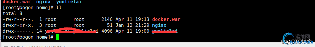

3.4 上述执行有个弊端就是 容器重启后项目就会不再了,下面是方式2启动 以挂载的方式启动
docker run -d -v /home/docker.war :/usr/local/tomcat/webapps/docker.war -p 8080:8080 --name 自定义名称 docker.io/tomcat

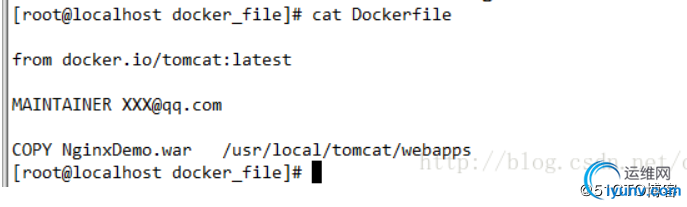

FROM  docker.io/tomcat    #你的 tomcat的镜像
MAINTAINER XXX@qq.com    #作者
COPY docker.war /usr/local/tomcat/webapps  #放置到tomcat的webapps目录下

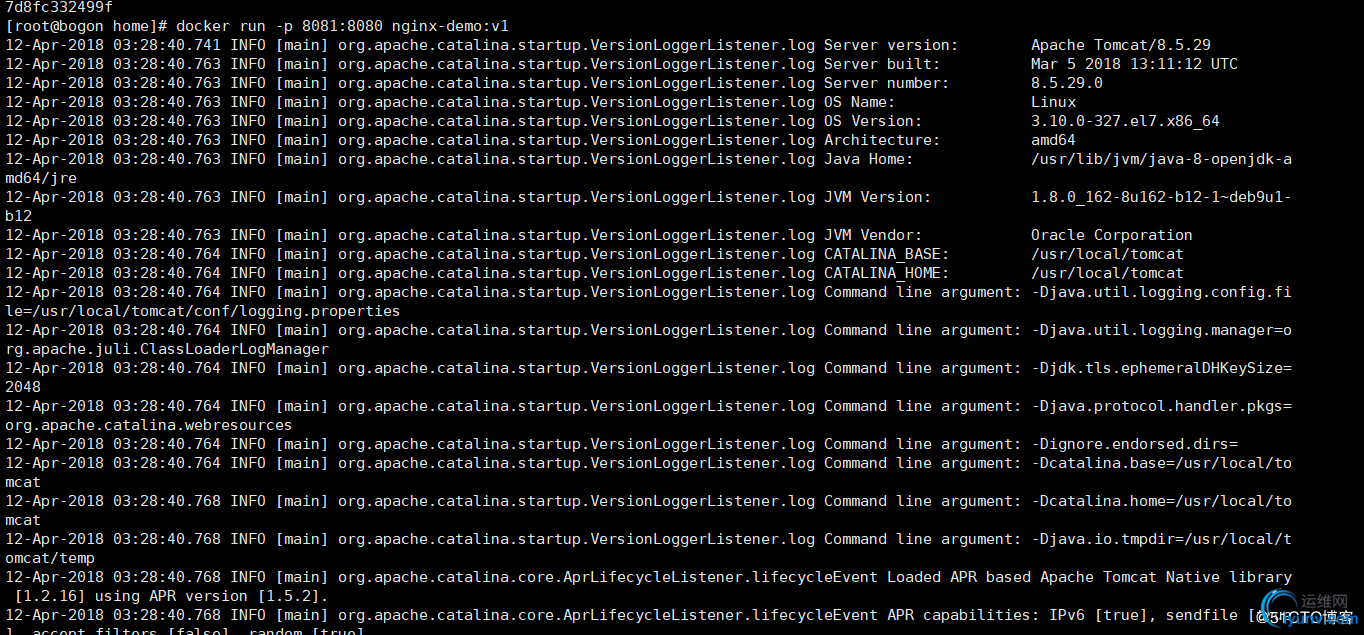

3.8.1生成新的镜像:
docker build -t nginx-demo:v1 .
3.8.2 启动新的镜像
docker run -p 8081:8080 nginx-demo:v1
