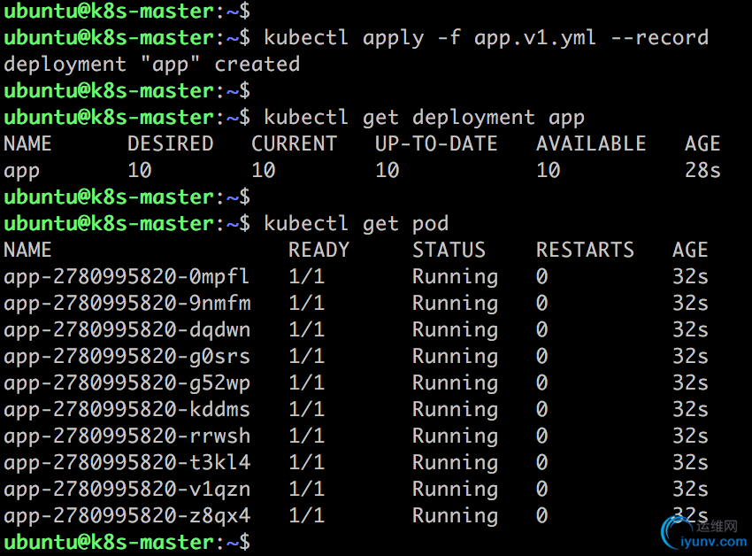

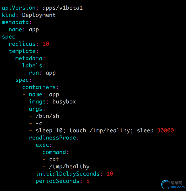

用如下配置文件 app.v1.yml 模拟一个 10 副本的应用:
10 秒后副本能够通过 Readiness 探测。

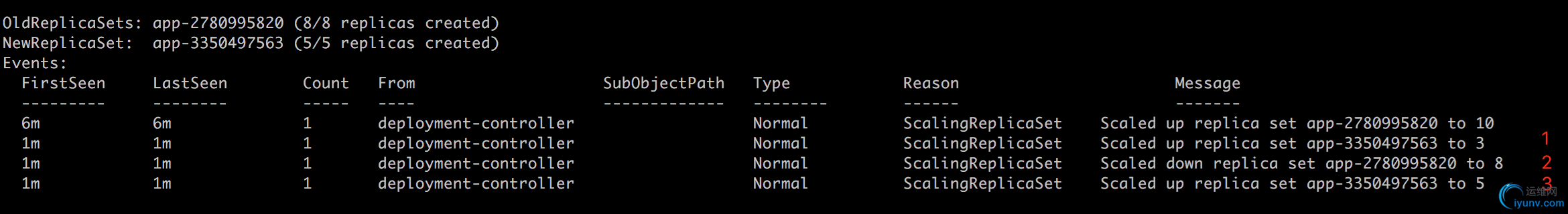

而我们的实际情况是在第 4 步就卡住了,新副本无法通过 Readiness 探测。这个过程可以在 kubectl describe deployment app 的日志部分查看。
