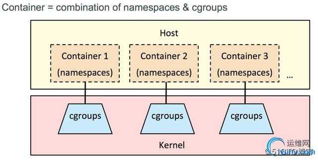

写一个容器只需要两个技术——Namespace和CGroup,而这两个东西都是Linux kernel提供的,我们要做的就是——调用一下。无耻的盗用一下Brendan Gregg大神的图。
  这张图中蕴含了一个经常被忽视的细节——容器是共享内核的,它们属于多个进程同时运行在一个内核上,只不过是利用Namespace把它们隔离开,用CGroup限制可用资源。而虚拟机是共享“硬件”的,每个虚拟机都有自己独立的操作系统。所以,虚拟机是可引导的、绝对安全的隔离技术;而容器是非常脆弱的,不安全的隔离技术。

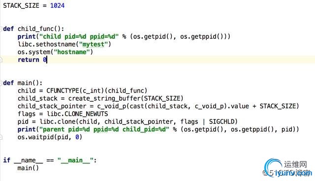

调用Namespace非常简单,只需要一个API(没错,一个,只要一个)——clone。
  它会创建一个新的线程(内核不会太区分线程和进程),第一个参数指定了线程的代码入口,第二个参数是线程栈,第三个参数是标志位,第四个参数是代码入口的参数指针。
  我们上面所罗列的Namespace参数就是通过第三个参数——标志位传递的。
  我们先测试一下UTS(主机名)是否能正常工作,因为子进程不涉及到递归调用所以定义1024字节的stack大小应该足够了。main方法里的os.waitpid(pid, 0)是必须的,否则子进程会因为父进程终止而提前退出。
  child_func是子进程的入口,这段代码里我们调用sethostname修改主机然后再执行hostname验证修改是否生效了。
  libc是我封装好的系统调用,非常简单。

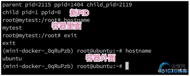

  小试牛刀一下:
  首先在父进程中输出自己的进程编号和子进程的编号,然后在子进程中输出自己的进程编号和父进程的编号。在子进程中我们调用sethostname修改了主机名并且通过hostname验证了调用结果。但是这个修改并没有波及到内核,最后我们在shell中调用hostname验证了这一结果。

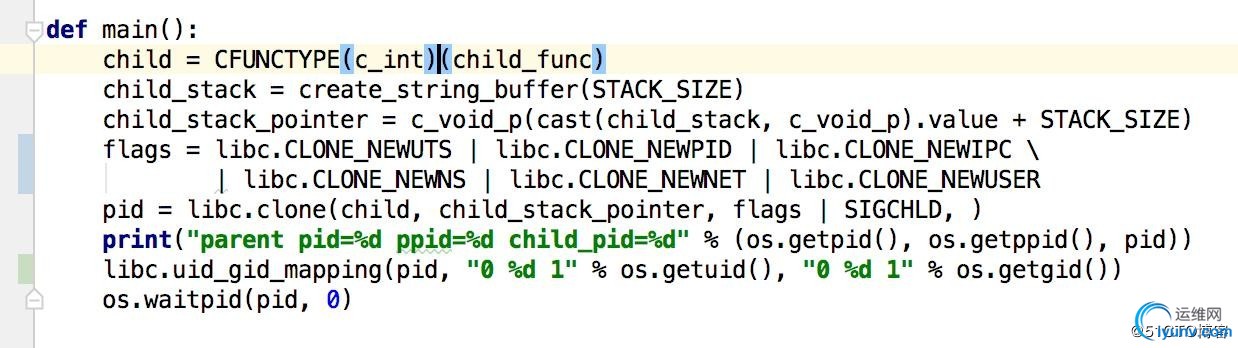

  只需要更改两行代码。父进程里面增加NEW_PID、NEW_IPC的标志位,子进程里调用execle执行bash,通过最后一个参数指定了环境变量PS1,这个表示提示符。
  再次执行,我们发现shell已经变化了。通过hostname验证我们已经“在容器里面”了。键入exit,退出容器。

  不要忘记修改main方法,为标志位增加三个参数,映射用户。
  再次执行。
