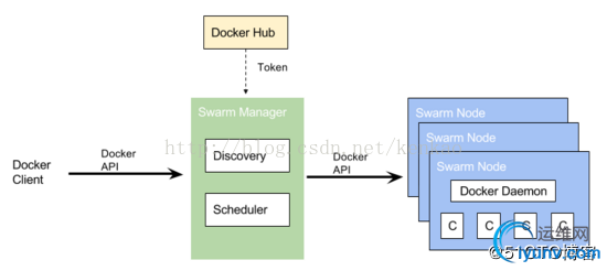

Docker Swarm提供了基本的集群能力,能够使多个Docker Engine组合成一个group,提供多容器服务。Swarm使用标准的Docker API,启动容器可以直接使用docker run命令。Swarm更核心的则是关注如何选择一个主机并在其上启动容器,最终运行服务。
Docker Swarm基本架构,如下图所示(来自网络,详见后面参考链接):
  如上图所示,Swarm Node表示加入Swarm集群中的一个Docker Engine实例,基于该Docker Engine可以创建并管理多个Docker容器。其中,最开始创建Swarm集群的时候,Swarm Manager便是集群中的第一个Swarm Node。在所有的Node中,又根据其职能划分为Manager Node和Worker Node,具体分别如下所示:
