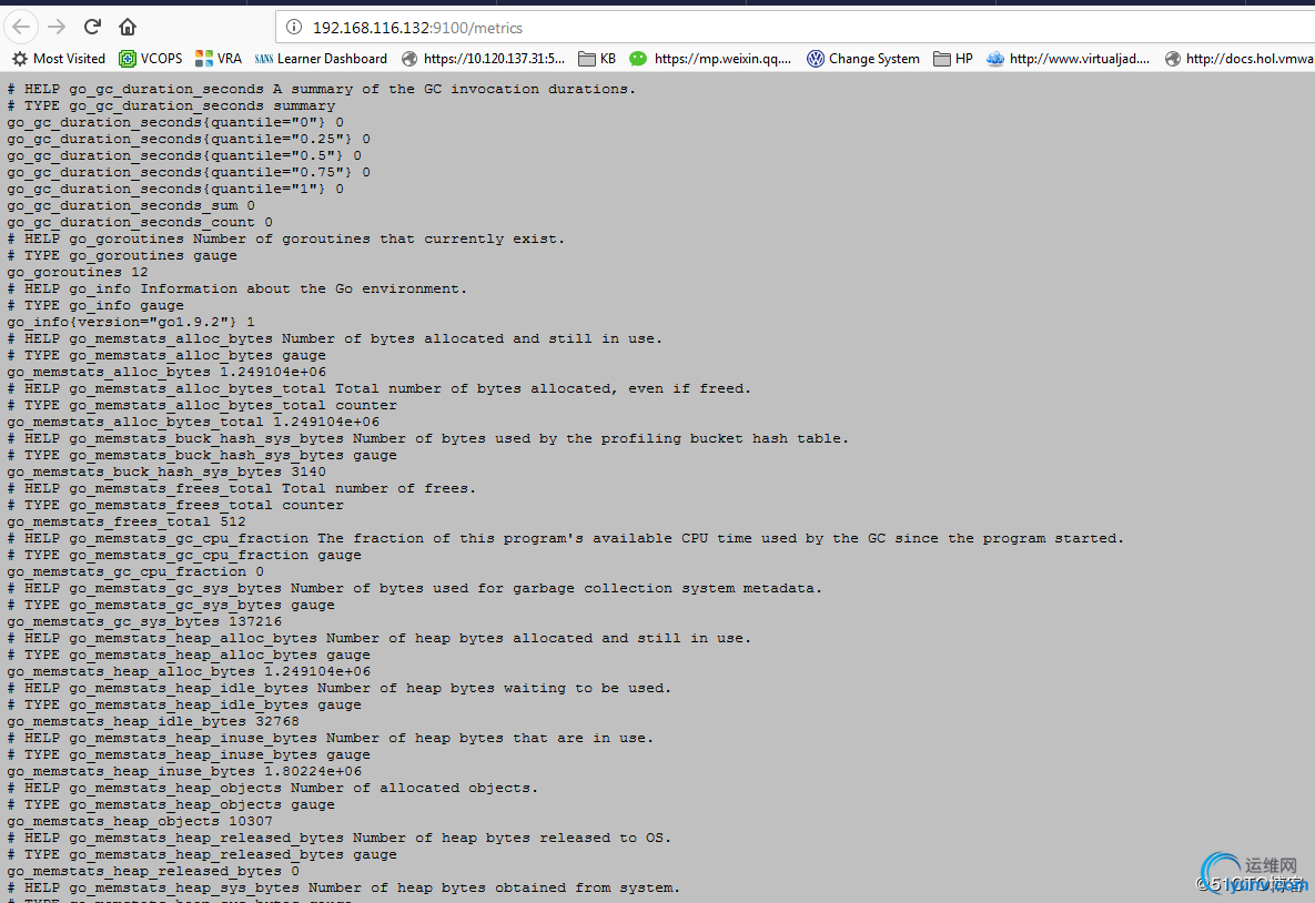

  2. Node Exporter 启动后,将通过 9100 提供 host 的监控数据。在浏览器中通过 http://192.168.131:9100/metrics 测试一下。

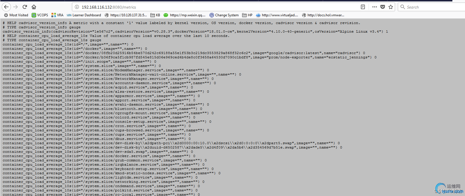

  4. cAdvisor 启动后,将通过 8080 提供 host 的监控数据。在浏览器中通
  在浏览器中通过 http://192.168.116.132:8080/metrics 测试一下。

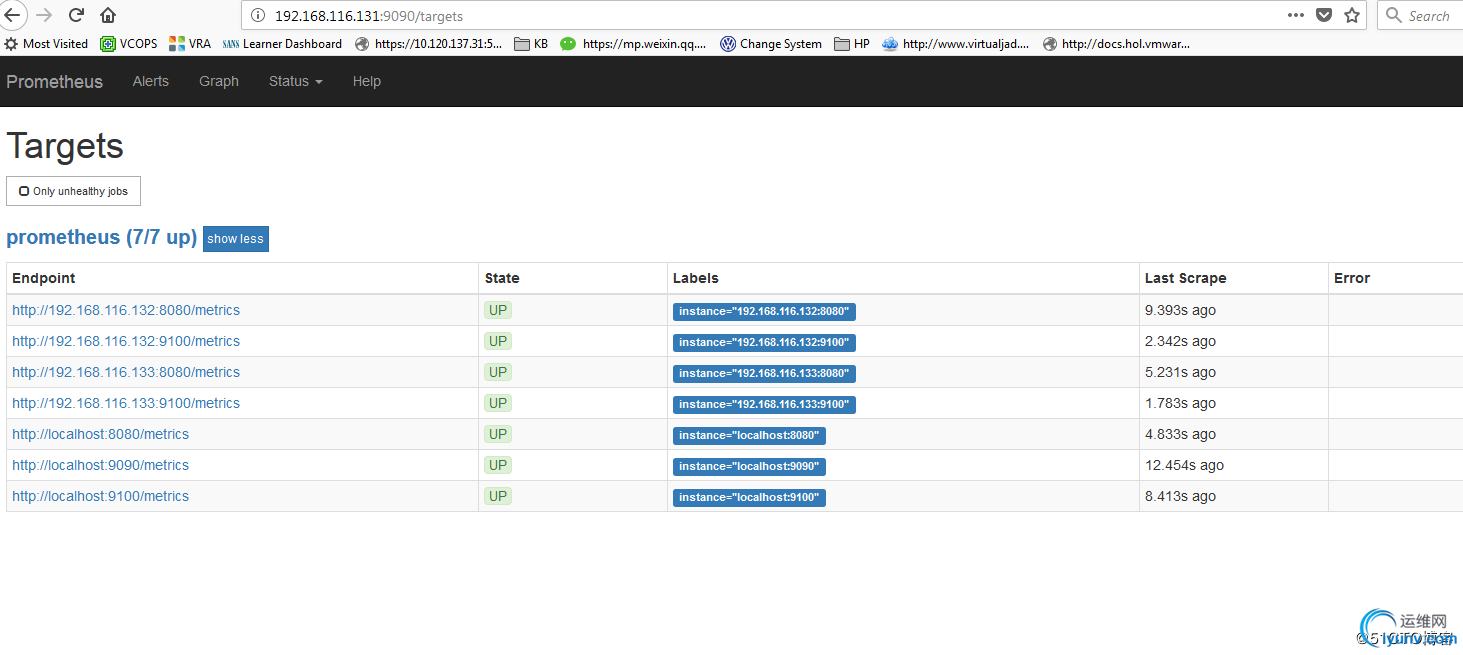

  7. 安装完毕后浏览器中打开http://192.168.116.131:9090 点击菜单 status ----> target,状态显示为up,说明普罗米修斯服务能够正常获取监控数据,点击endpoint可以查看收集的详细信息由于没有安装UI 服务器Granfana所以,都是枯燥的字母

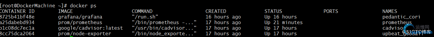

  9.  现在查看各个Host上都运行了那些容器 Dockermachine: 共4个 Grafana,Prometheus, cadvisor, node-exporter
  Docker01: 共2个 cAdvisor,node-exporter
  Docker02:共2个 cAdvisor, node-exporter

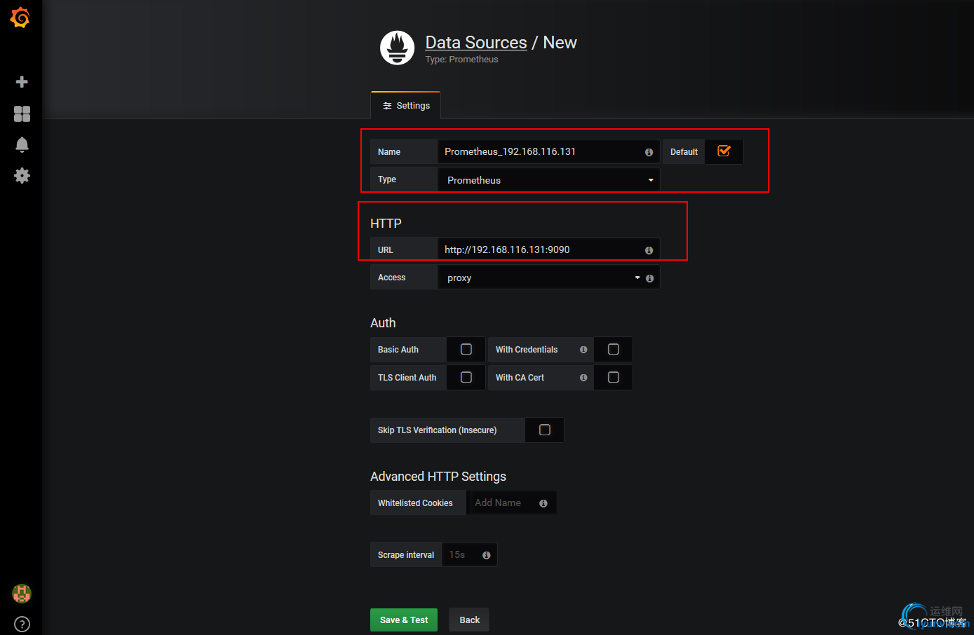

  11. 真是逼格满满,并且很人性化,按照向导操作添加DataSource
  12. 添加普罗米修斯服务器,重点看框部分,其它默认即可
  点击Save & Test 如果一切顺利该DataSource可以正常工作了,也就是说Grafana可以正常跟Prometheus正常通信了,name怎么展示数据呢,答案是通过dashboard.

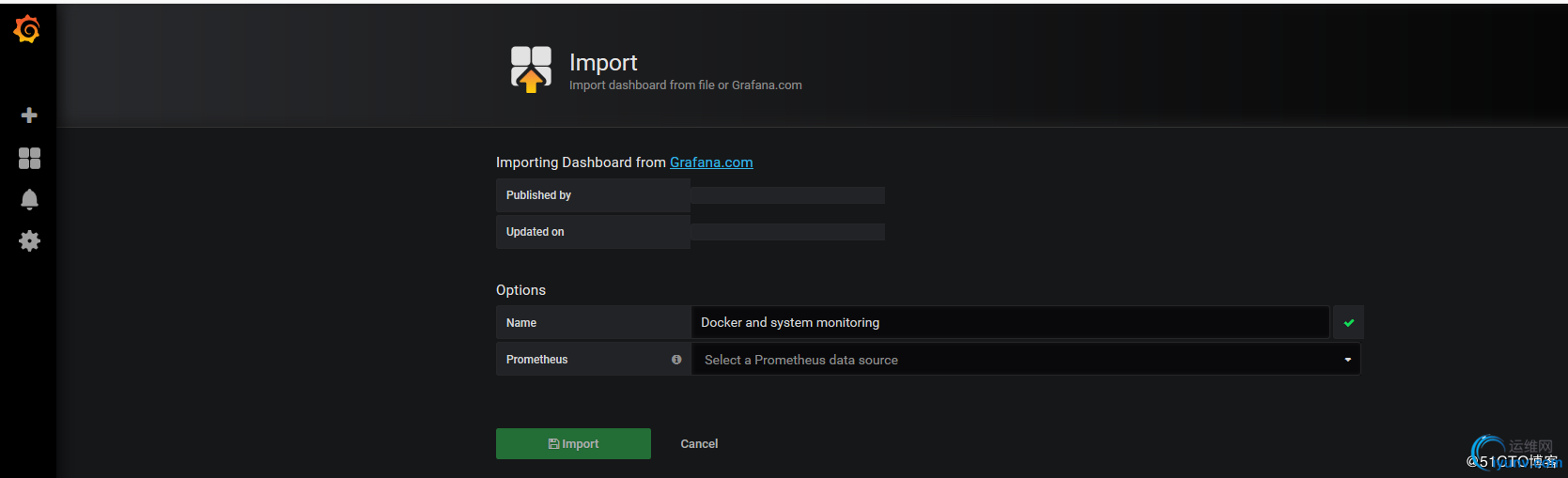

  13. 自己手工创建dashboard有点困难,可以借助开元的力量访问 https://grafana.com/dashboards?dataSource=prometheus&search=docker,将会看到很多用于监控 Docker 的 Dashboard。
  14. 有些dashboard可以下载后直接导入,而有些需要修改后再导入,需要看dashboard的overview

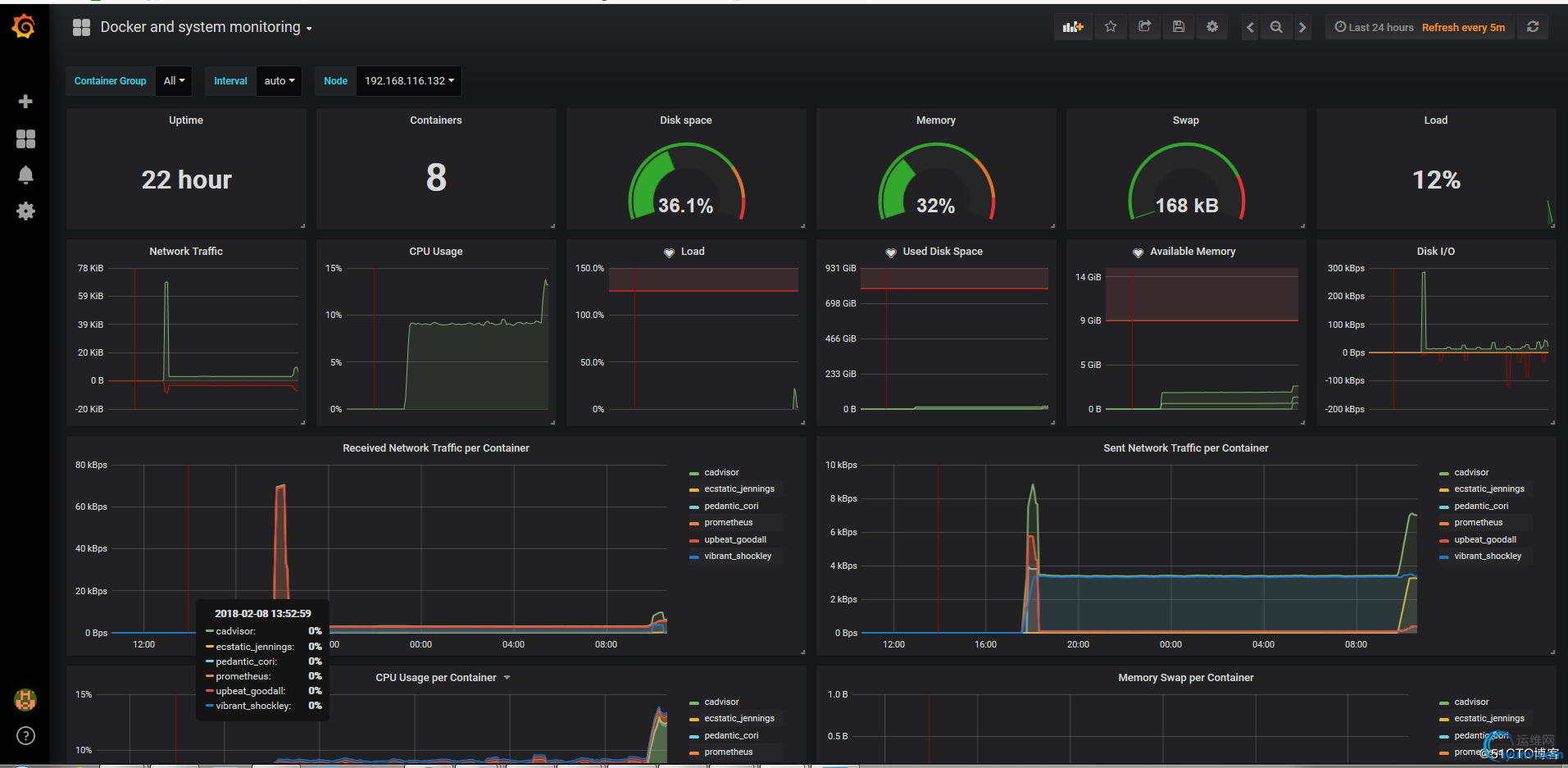

  15. 例如导入Docker and system monitoring dashboard
  16. 美好的画面立刻呈现了
