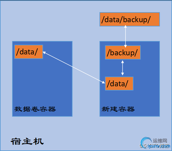

  假设数据卷容器共享的目录是data,由于是作为一个共享目录的数据卷容器,那么就会与普通容器进行目录的关联。这样我们可以在本地磁盘上创建一个backup目录,在新建容器的时候,把容器的backup目录映射到本地宿主机的backup目录上,之后需要备份data目录的数据时,只需要把data目录打包到backup目录下即可,这样就会写入到本地磁盘的backup中。
  示意图:
  实现如下:

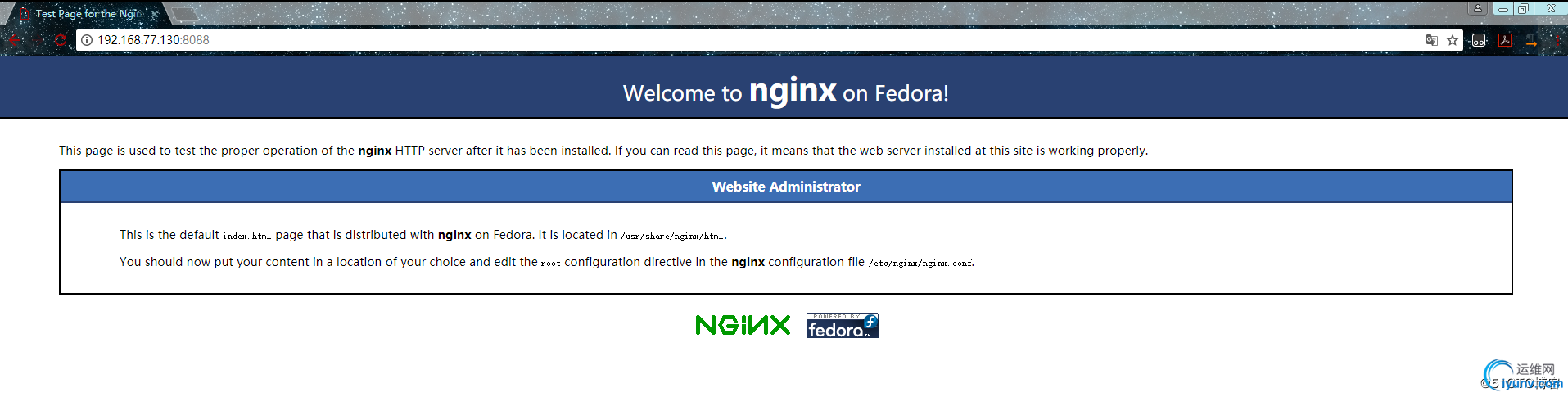

  如上,可以看到,容器里的nginx已经启动了,并且也映射了本地宿主机的8088端口,那么我们来从浏览器上访问宿主机的8088端口,看看是否能访问到这个nginx服务:
  没问题,从浏览器上访问成功。以上我们就解决了外部网络访问容器服务以及在容器内启动nginx服务报opration not permitted错误的问题。
