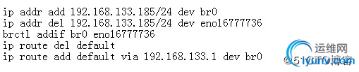

  4. 将主机eno16777736网卡桥接到 br0上,并把eno16777736 的 IP配置在br0上。
  注:如果是远程操作,中间网络会断掉,所以放在一条命令中执行。
  5.测试
