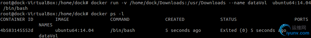

docker还提供了一种高级的用法。叫数据卷。
数据卷:“其实就是一个正常的容器,专门用来提供数据卷供其它容器挂载的”。感觉像是由一个容器定义的一个数据挂载信息。其他的容器启动可以直接挂载数据卷容器中定义的挂载信息。
看示例:
docker run -v /home/dock/Downloads:/usr/Downloads  --name dataVol ubuntu64 /bin/bash
创建一个普通的容器。用--name给他指定了一个名(不指定的话会生成一个随机的名子)。

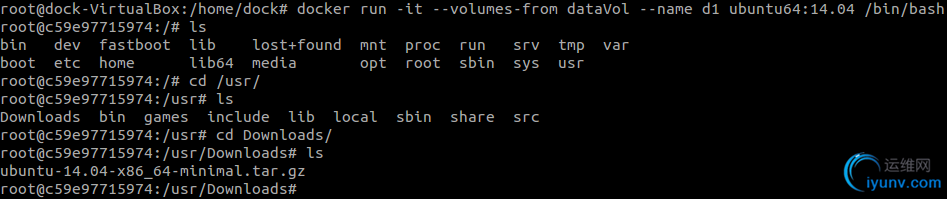

再创建一个新的容器,来使用这个数据卷。
docker run -it --volumes-from dataVol ubuntu64 /bin/bash
--volumes-from用来指定要从哪个数据卷来挂载数据。
