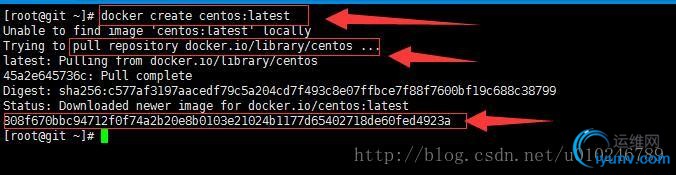

  • docker create:创建容器,处于停止状态。
    •   centos:latest:centos容器:最新版本(也可以指定具体的版本号)。
    •   本地有就使用本地镜像,没有则从远程镜像库拉取。
    •   创建成功后会返回一个容器的ID。

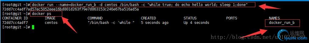

后台型容器:运行在后台,创建后与终端无关,只有调用docker stop、docker kill命令才能使容器停止。
  •   d:使用-d参数,使容器在后台运行。
  •   c: 通过-c可以调整容器的CPU优先级。默认情况下,所有的容器拥有相同的CPU优先级和CPU调度周期,但你可以通过Docker来通知内核给予某个或某几个容器更多的CPU计算周期。比如,我们使用-c或者–cpu-shares =0启动了C0、C1、C2三个容器,使用-c/–cpu-shares=512启动了C3容器。这时,C0、C1、C2可以100%的使用CPU资源(1024),但C3只能使用50%的CPU资源(512)。如果这个主机的操作系统是时序调度类型的,每个CPU时间片是100微秒,那么C0、C1、C2将完全使用掉这100微秒,而C3只能使用50微秒。
  •   -c后的命令是循环,从而保持容器的运行。

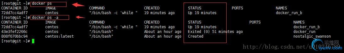

二、查看
  •   docker ps: 查看当前运行的容器
  •   docker ps -a:查看所有容器,包括停止的。
  • 标题含义:
    •   CONTAINER ID:容器的唯一表示ID。
    •   IMAGE:创建容器时使用的镜像。
    •   COMMAND:容器最后运行的命令。
    •   CREATED:创建容器的时间。
    •   STATUS:容器状态。
    •   PORTS:对外开放的端口。
    •   NAMES:容器名。可以和容器ID一样唯一标识容器,同一台宿主机上不允许有同名容器存在,否则会冲突。

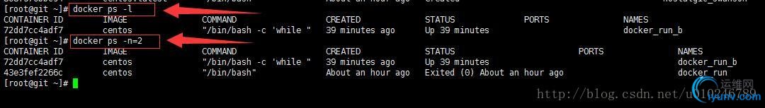

  • docker ps -l :查看最新创建的容器,只列出最后创建的。
  •   docker ps -n=2:-n=x选项,会列出最后创建的x个容器。

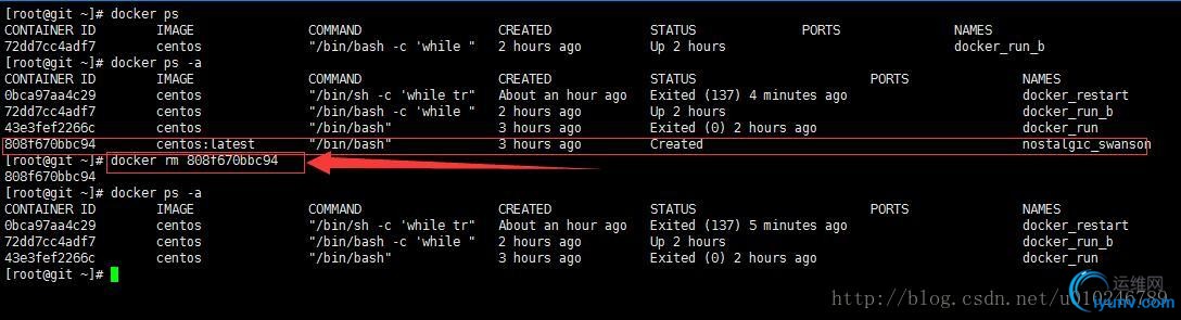

五、删除
容器终止后,在需要的时候可以重新启动,确定不需要了,可以进行删除操作。12
  • docker rm [NAME]/[CONTAINER ID]:不能够删除一个正在运行的容器,会报错。需要先停止容器。
  • 一次性删除:docker本身没有提供一次性删除操作,但是可以使用如下命令实现:
    •   docker rm 'docker ps -a -q':-a标志列出所有容器,-q标志只列出容器的ID,然后传递给rm命令,依次删除容器。
