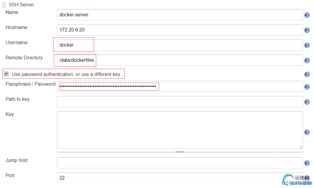

3.1 配置Docker宿主机的ssh信息
  系统管理---系统设置---Publish over SSH---增加SSH Server
添加SSH Server可以使用密钥形式添加,也可以直接使用用户名密码, 此处使用用户名密码,选择
Use password authentication, or use a different key,即docker用户的密码,进行登录发布,之前已经讲/data/dockerfiles目录的属主属组更改为docker,确认Jenkins服务器使用docker用户可以正常在此目录下进行后续操作。

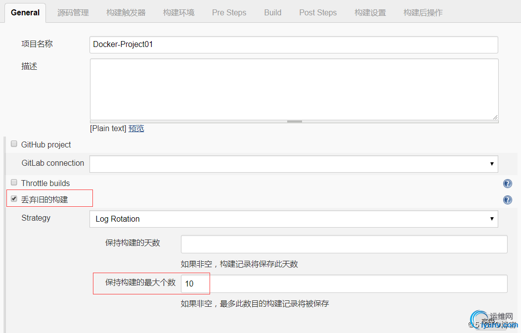

为保证Jenkins服务器的磁盘有充足的空间,在选中丢弃旧的构建->保持构建的最大个数为10个

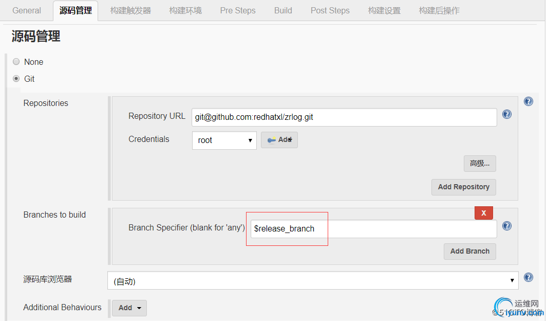

源码管理
  源码管理选择git,填入仓库url:git@github.com:redhatxl/zrlog.git
此时发现会出现报错信息,因为此仓库为我的私有仓库,需要配置Credentials,点开add, Add Credentials的    Kind选择SSH Username with private key,Username选择之前在github上传的公钥用户的用户名,此次为root,Private Key为jenkins服务器登录github的本地私钥,查看私钥cat /root/.ssh/id_rsa 复制粘贴到Key区域,完成添加。此时可以发现报错已经消失。
在Branches to build模块需要填写之前我们参数话的变量,在此引用$release_branch

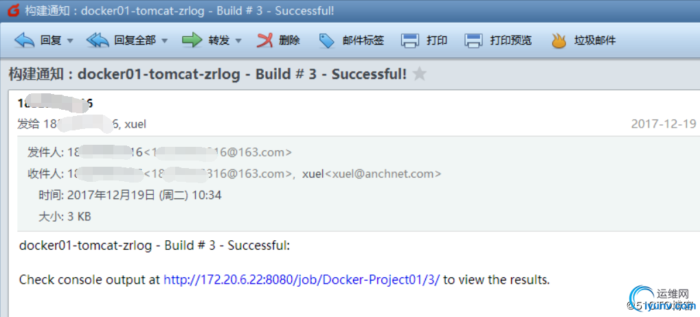

  添加增加构建后操作,选择Editable Email Notification,利用插件邮件来发送通知。
可以根据需求自定义邮件主题与内容,此处添加信息接受人,由于全局配置了always,在高级设置内,填写接受人邮箱。

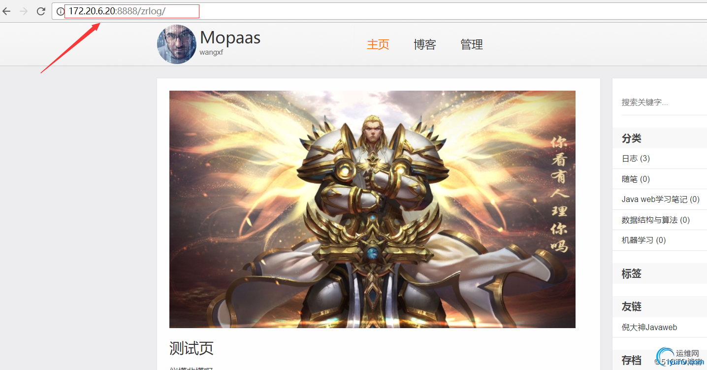

3.3 执行构建

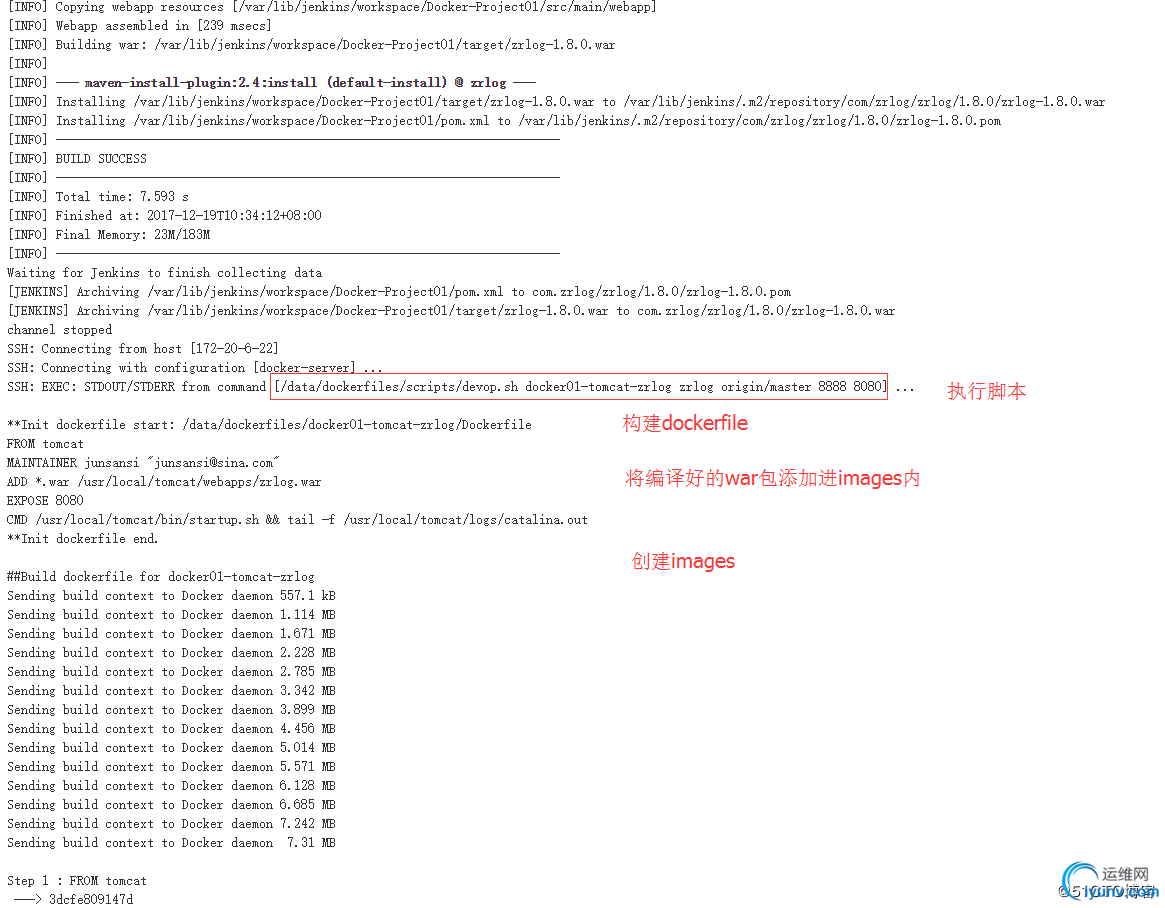

  选择Build with Parameters,然后在右边release_branch内选择需要执行的github上的分支,此处为master,同理选择    project_name,为docker images的name可以选择自己添加自定义的名字,点击开始构建
查看Console Output
查看邮件通知
登录docker宿主机查看images与container
网页测试
至此利用jenkins简单的实现了讲github上的源码拉去到jenkins服务器本地,利用maven编译生成war包并分发到docker宿主机,执行脚本生成dockerfile,并启动容器,最终邮件通知。

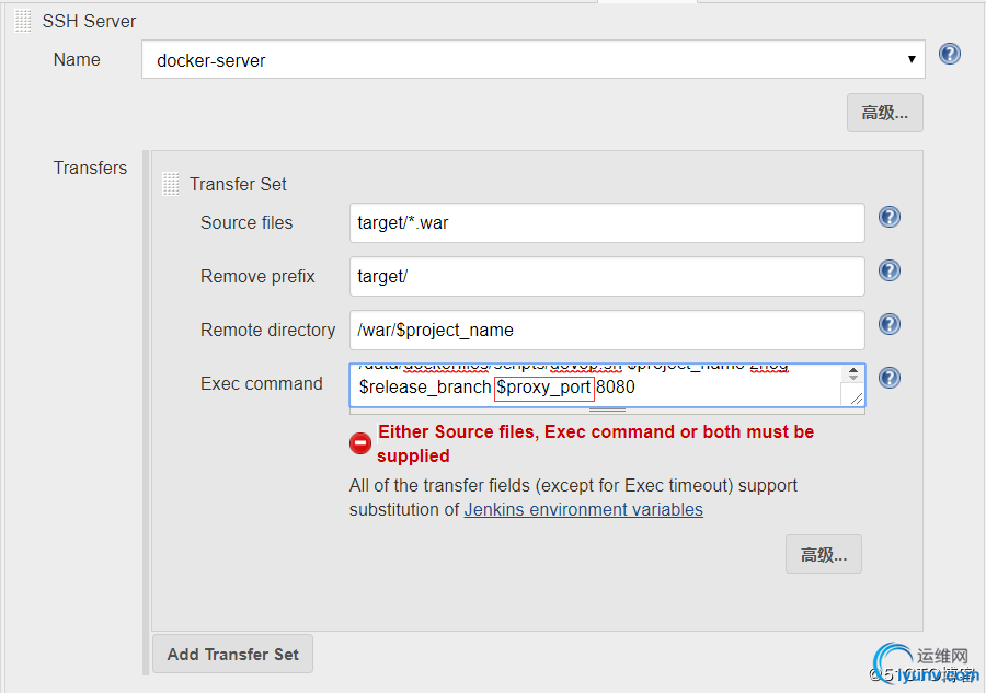

四、启动多个容器
  在配置jenkins的ssh后的命令我们可以添加多个server从而实现分布式,同时我们也可以对在一台主机上通过区分端口号来生成多个images并启动多个不通端口的container
在General的参数化构建过程中增加第三个参数proxy_port可以设置为docker宿主机的本地监听端口从而实现多端口多实例
在ssh命令中调用
在构建开始时可以定义不同的images对应不通的端口
