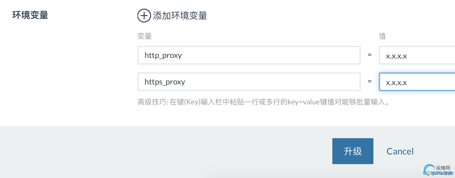

4、我怎么通过rancher让docker里的程序代理上网呢?
  启动容器的时候,加一下
  -e http_proxy=  -e https_proxy=
