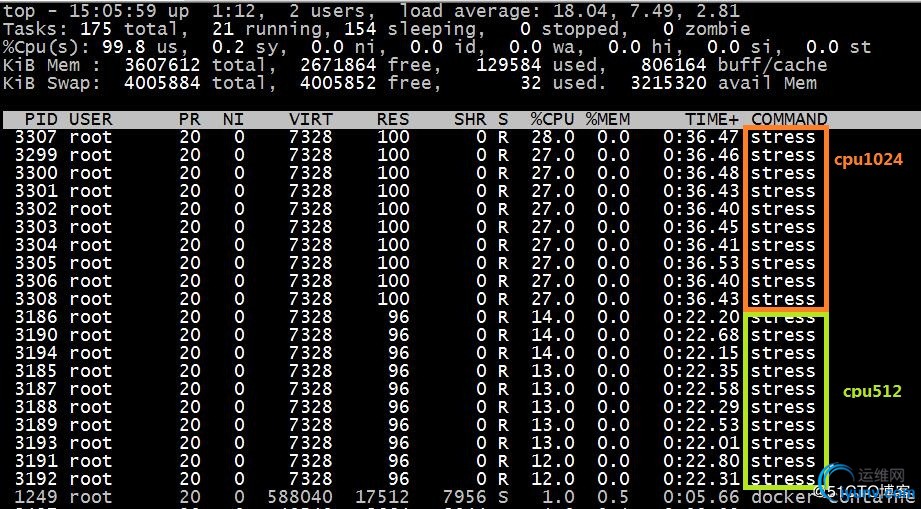

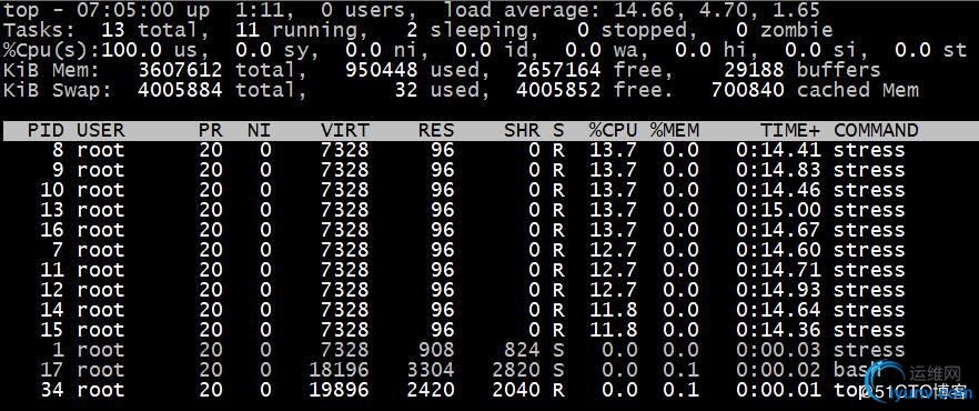

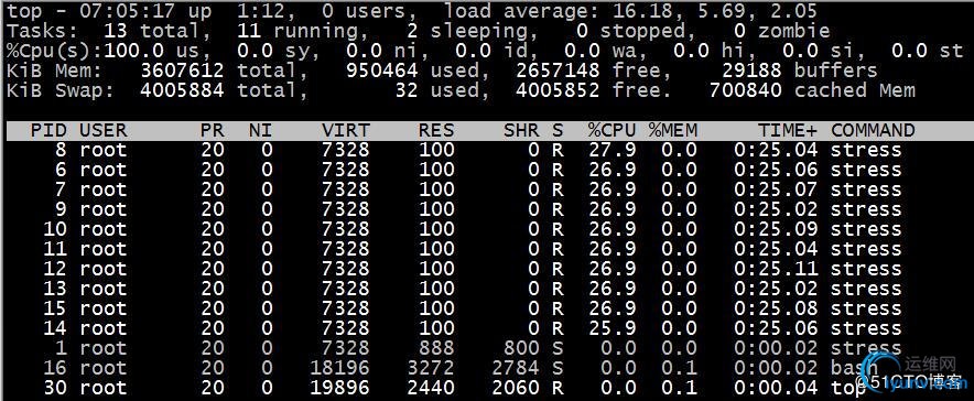

  比如在 host 中启动了两个容器:
docker run -tid --name cpu512 --cpu-shares 512 ubuntu:stress stress -c 10
docker run -tid --name cpu1024 --cpu-shares 1024 ubuntu:stress stress -c 10
  可以直接在 host 主机上面使用  top 指令查看,也可以进入容器里面查看,结果是一样的。
  进入容器 cpu512,使用 top 指令查看负载。
  进入容器 cpu1024,使用 top 指令查看负载。
  因为我们是开启了10个进程,为的就是充分让系统资源变得紧张,只有这样竞争资源,我们设定的资源比例才可以显现出来,如果只运行一个进行,他们会自动分配到空闲的CPU,这样比例就无法看出来。目前可以看到总比例是 1:2。

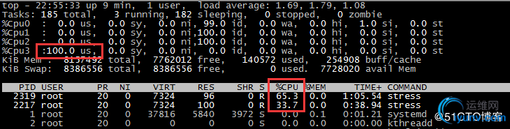

试用下列命令创建测试用的容器:
docker run -tid --name cpu1 --cpuset-cpus 3 --cpu-shares 512 ubuntu:stress stress -c 1
docker run -tid --name cpu2 --cpuset-cpus 3 --cpu-shares 1024 ubuntu:stress stress -c 1
  上面的 ubuntu:stress 镜像安装了 stress 工具来测试 CPU 和内存的负载。两个容器的命令 stress -c 1,这个命令将会给系统一个随机负载,产生 1 个进程,这个进程都反复不停的计算由 rand() 产生随机数的平方根,直到资源耗尽。
观察到宿主机上的 CPU 试用率如下图所示,第三个内核的使用率接近100%,并且一批进程的 CPU 使用率明显存在 2:1 的使用比例的对比:

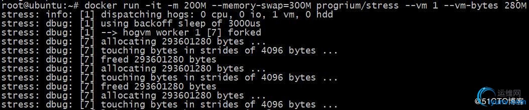

  下面我们将使用 progrium/stress 镜像来学习如何为容器分配内存。该镜像可用于对容器执行压力测试。执行如下命令:
docker run -it -m 200M --memory-swap=300M progrium/stress --vm 1 --vm-bytes 280M
  • --vm 1:启动 1 个内存工作线程。
  • --vm-bytes 280M:每个线程分配 280M 内存。
  默认情况下,容器可以使用主机上的所有空闲内存。
  与 CPU 的 cgroups 配置类似,docker 会自动为容器在目录 /sys/fs/cgroup/memory/docker/<容器的完整长ID>中创建相应 cgroup 配置文件。
  运行结果如下:
  因为 280M 在可分配的范围(300M)内,所以工作线程能够正常工作,其过程是:
  • 分配 280M 内存。
  • 释放 280M 内存。
  • 再分配 280M 内存。
  • 再释放 280M 内存。
  • 一直循环......

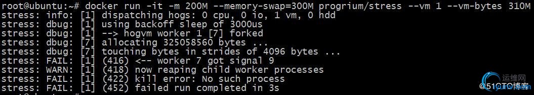

  如果让工作线程分配的内存超过 300M,结果如下:
  分配的内存超过限额,stress 线程报错,容器退出。

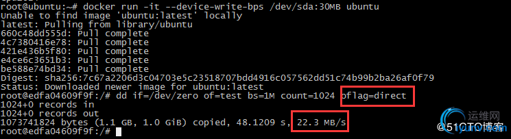

  下面这个例子限制容器写 /dev/sda 的速率为 30 MB/s
docker run -it --device-write-bps /dev/sda:30MB ubuntu
  我们来看看实验结果:
通过 dd 测试在容器中写磁盘的速度。因为容器的文件系统是在 host /dev/sda 上的,在容器中写文件相当于对 host /dev/sda 进行写操作。另外,oflag=direct 指定用 direct IO 方式写文件,这样 --device-write-bps 才能生效。
  结果表明,bps 22.3 MB/s 没有超过 30 MB/s 的限速。
  作为对比测试,如果不限速,结果如下:
