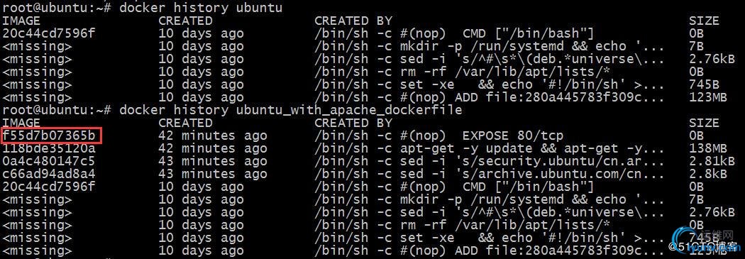

2.2 查看镜像分成结构
  ubuntu_with_apache_dockerfile 是通过在 base 镜像的顶部添加几个新的镜像层而得到的。
每条指令都会创建一个镜像层。这一点我们可以通过 docker history 命令验证。
docker history 会显示镜像的构建历史,也就是 Dockerfile 的执行过程。
  ubuntu_with_apache_dockerfile 与 ubuntu 镜像相比,确实只是多了几层,Dockerfile 中的每个指令都会创建一层,docker history 也向我们展示了镜像的分层结构,每一层由上至下排列。

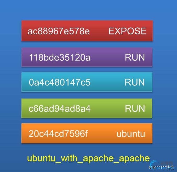

  我们可以看到,之前的指令都是一样的,所以 docker 直接利用之前的缓存,只构建我们更改的指令,新的镜像层如下。

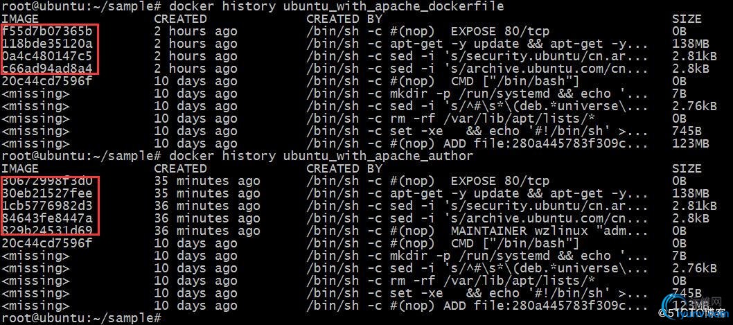

  Dockerfile 中每一个指令都会创建一个镜像层,上层是依赖于下层的。无论什么时候,只要某一层发生变化,其上面所有层的缓存都会失效。
  也就是说,如果我们改变 Dockerfile 指令的执行顺序,或者修改或添加指令,都会使缓存失效。

从输出的结果生成了很多新的镜像层,缓存已经失效。

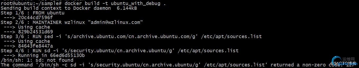

2.4 调试 Dockerfile
  包括 Dockerfile 在内的任何脚本和程序都会出错。有错并不可怕,但必须有办法排查,那我们测试一下在构建的过程中指令出现错误怎么办,比如我们把第二个sed指令写错了,写错了sd。
# Version 0.0.1
FROM ubuntu
MAINTAINER wzlinux "admin@wzlinux.com"
RUN sed -i 's/archive.ubuntu.com/cn.archive.ubuntu.com/g' /etc/apt/sources.list
RUN sd -i 's/security.ubuntu/cn.archive.ubuntu/g' /etc/apt/sources.list
RUN apt-get -y update && apt-get -y install apache2
EXPOSE 80
  执行 docker build,如下。
Dockerfile 在执行第四步 RUN 指令时失败。我们可以利用第三步创建的镜像 84643fe8447a 进行调试,方式是通过 docker run -it 启动镜像的一个容器。
root@ubuntu:~/sample# docker run -ti 84643fe8447a /bin/bash
root@422ecce78664:/# sd
bash: sd: command not found
  其实我们肯定不会傻到连 sd 不存在也不知道,我这里只是作为一个例子,其他更难的排错方法我们就使用这种方式。
