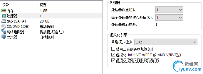

      如果读者没有现成的服务器来进行测试Docker,那么可以使用VMware Workstation这款软件来模拟Linux,并且虚拟机支持操作的回滚,那么即使在Linux平台上进行了非法的操作,这也是可以通过快照还原的。下面是笔者的虚拟机的配置:
  笔者的电脑配置是CPU:Intel i3,内存12GB,240GB的SSD

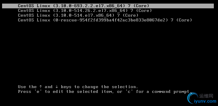

  由于笔者多次升级CentOS,所以会有多个启动参数。默认选择第一个启动就可以了。

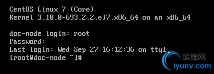

  由于CentOS7使用了多线程的开机机制,开机速度是非常快的。下面在命令行窗口登录Linux主机。

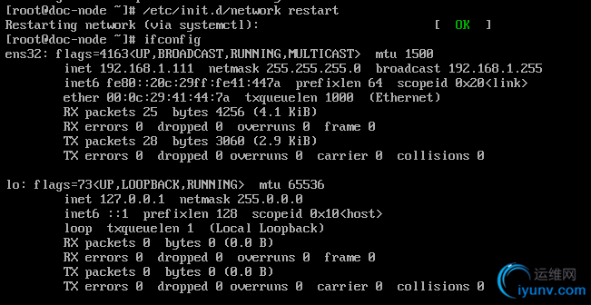

  由于笔者用的是无线网卡,然后虚拟机桥接到了无线网卡上,笔记本电脑接到了家庭的路由器上,所以要重新启动Linux的网路服务,使其获得新的IP地址(之前我是做过实验的,所以虚拟机并不是处于关机状态,而是挂起的状态)。
  这个地方笔者使用了比较老旧的命令来重启Linux的网络服务,也可以使用service network restart来重启网路服务。

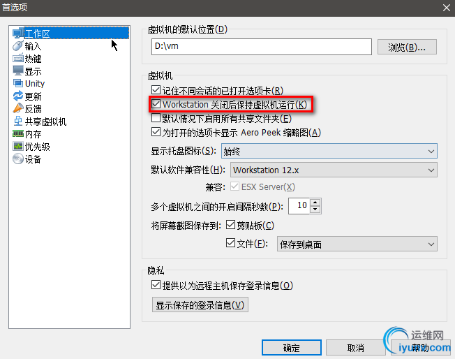

  下面将虚拟机管理软件的界面关掉或者最小化即可,但是读者务必保证勾选以下选项,否则虚拟机将会强制关闭:

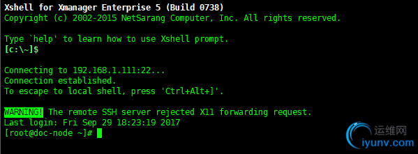

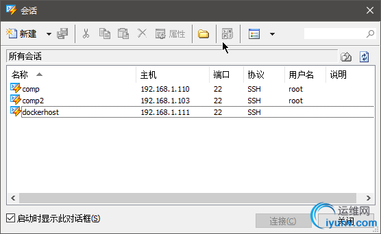

  下面使用XShell进行连接:

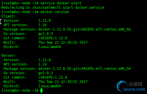

  笔者已经安装了docker,只需要启动即可。

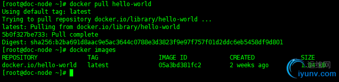

Docker要求的系统环境的内核版本在3.10以上。使用uname -r进行查看。使用yum install docker -y进行安装docker。安装完成后可以使用service docker start启动docker的后台服务。当docker后台的服务启动以后我们可以测试docker的hello-world容器:docker run hello-world,因为docker还没有本地的镜像文件,所以docker会到DockerHub上进行下载hello-world的镜像文件,并在容器中运行。

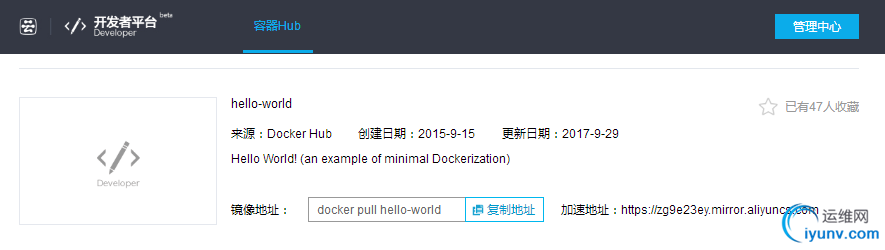

  由于DockerHub是国外的网站,速度比较慢,笔者使用阿里云的docker加速源:
  首先登录https://dev.aliyun.com/search.html到阿里云开发者平台去获取加速器地址:
  Redhat 7/CentOS7配置加速器的方式与其他系统都不一样,需要编辑/etc/sysconfig/docker配置文件。
  在OPTIONS配置项中添加加速器配置--registry-mirror=<your accelerate address>
  最后service docker restart重启docker daemon。
