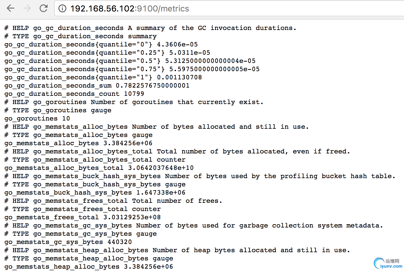

Node Exporter 启动后,将通过 9100 提供 host 的监控数据。在浏览器中通过 http://192.168.56.102:9100/metrics 测试一下。

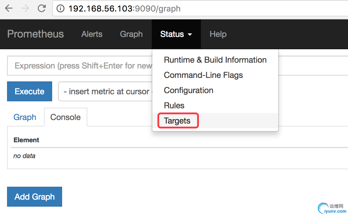

在浏览器中打开 http://192.168.56.103:9090 ,点击菜单 Status -> Targets。
如下图所示:
所有 Target 的 State 都是 UP,说明 Prometheus Server 能够正常获取监控数据。

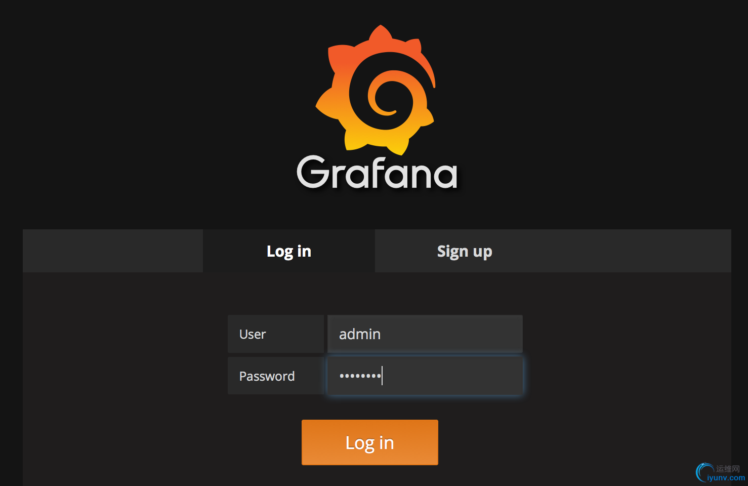

Grafana 启动后。在浏览器中打开 http://192.168.56.103:3000/
登录后,Grafana 将引导我们配置 Data Source。

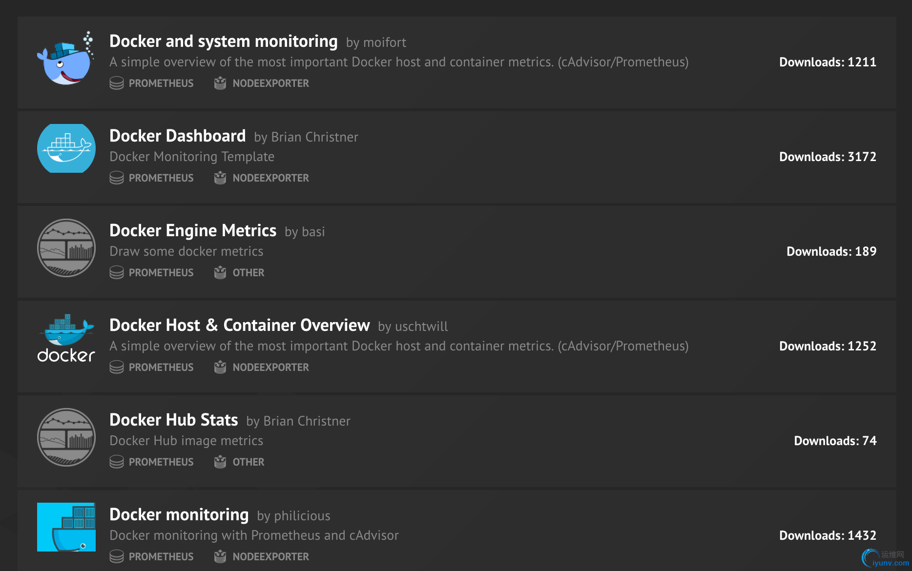

可见,要做出一个 Dashboard 也不是件容易的事情。幸运的是,我们可以借助开源社区的力量,直接使用现成的 Dashboard。
访问 https://grafana.com/dashboards?dataSource=prometheus&search=docker,将会看到很多用于监控 Docker 的 Dashboard。
我们可以下载这些现成的 Dashboard,然后 import 到我们的 Grafana 中就可以直接使用了。

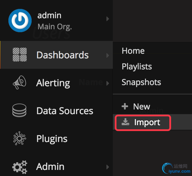

比如下载 Docker and system monitoring,得到一个 json 文件,然后点击 Grafana 左上角菜单 Dashboards -> Import。
导入我们下载的 json 文件。

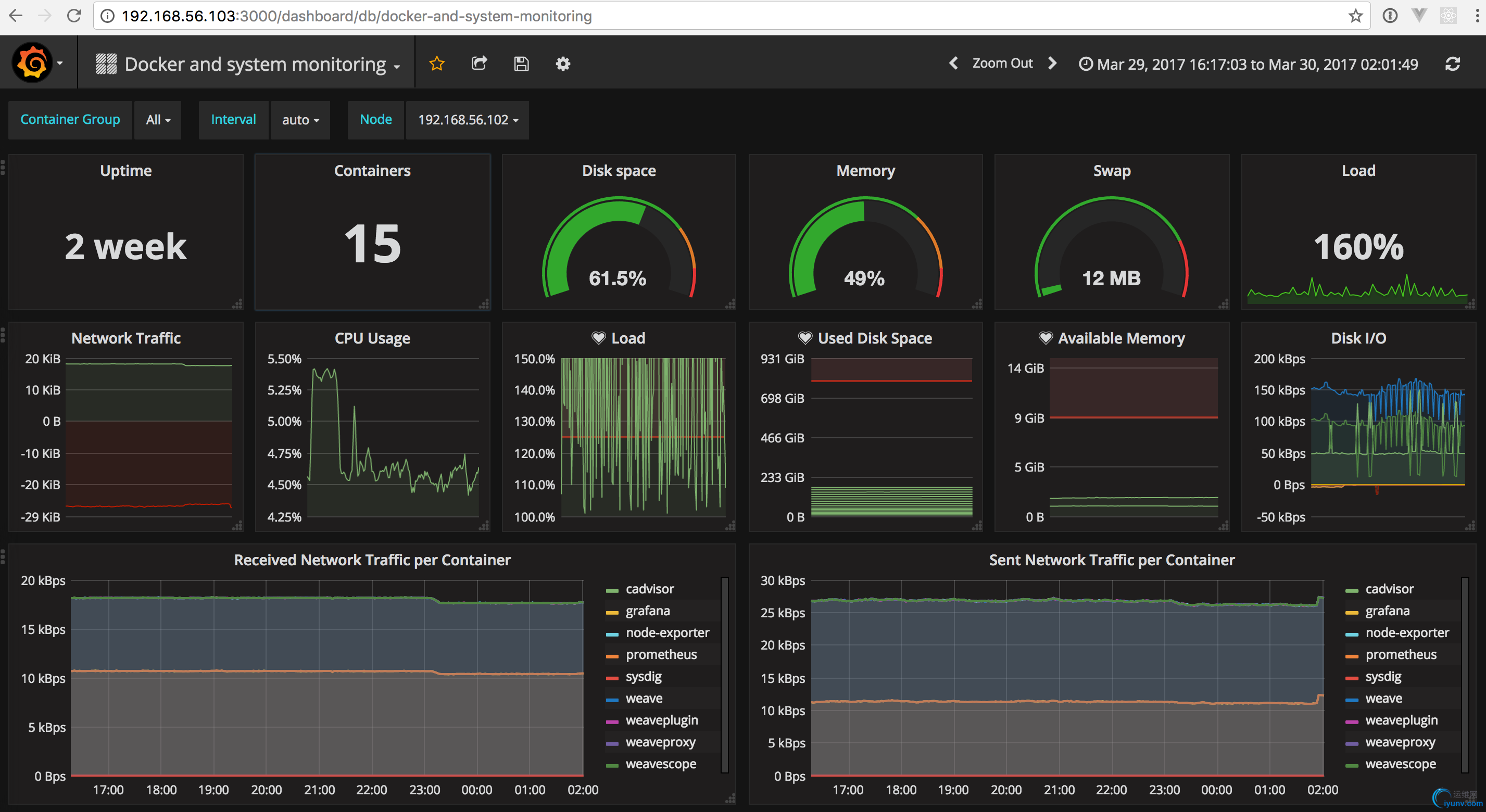

Dashboard 将立刻展示出漂亮的图表。
在这个 Dashboard 中,上部分是 host 的数据,我们可以通过 Node 切换不同的 host。
Dashboard 的下半部分展示的是所有的容器监控数据。Grafana 的 Dashboard 是可交互的,我们可以在图表上只显示指定的容器、选取指定的时间区间、重新组织和排列图表、调整刷新频率,功能非常强大。
