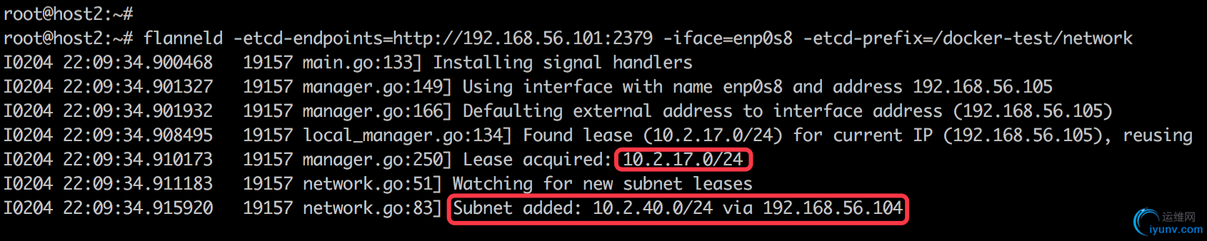

flanneld -etcd-endpoints=http://192.168.56.101:2379 -iface=enp0s8 -etcd-prefix=/docker-test/network
host1 上 flanneld 启动输出如下:
与之前 vxlan backend 启动时有几点不同:
① flanneld 检查到原先已分配的 subnet 10.2.40.0/24,重用之。
② flanneld 从 etcd 数据库中检索到 host2 的 subnet 10.2.17.0/24,但因为其 type=vxlan,立即忽略。
③ 两分钟后,再次发现 subnet 10.2.17.0/24,将其加到路由表中。这次没有忽略 subnet 的原因是此时我们在 host2 上重启了 flanneld,根据当前 etcd 的配置使用 host-gw backend。

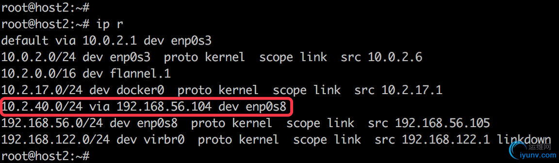

查看 host1 的路由表,增加了一条到 10.2.17.0/24 的路由,网关为 host2 的 IP 192.168.56.105。
类似的,host2 启动 flanneld 时会重用 subnet 10.2.17.0/24,并将 host1 的 subnet 10.2.40.0/24 添加到路由表中,网关为 host1 IP 192.168.56.104。

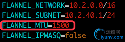

从 /run/flannel/subnet.env 可以看到 host-gw 使用的 MTU 为 1500:
这与 vxlan MTU=1450 不同,所以应该修改 docker 启动参数 --mtu=1500并重启 docker daemon。
