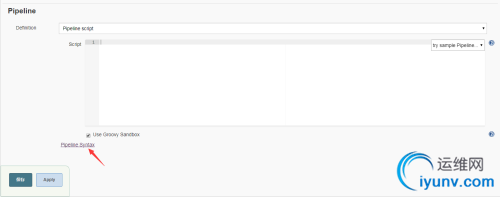

  进入配置
  这里要参考下pipeline的具体语法,如下图,输入相关git信息点击生成会自动成生相关语句
  整个示例语句

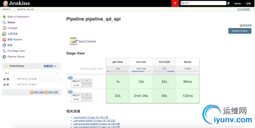

  确保以下配置后,我们进行构建
