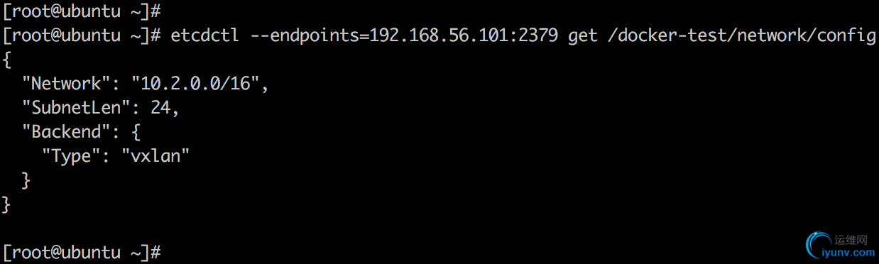

将配置存入 etcd:
etcdctl --endpoints=192.168.56.101:2379 set /docker-test/network/config < flannel-config.json
/docker-test/network/config 是此 etcd 数据项的 key,其 value 为 flannel-config.json 的内容。key 可以任意指定,这个 key 后面会作为 flanneld 的一个启动参数。执行 etcdctl get 确保设置成功。

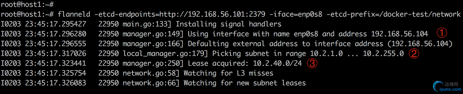

在 host1 和 host2 上执行如下命令:
flanneld -etcd-endpoints=http://192.168.56.101:2379 -iface=enp0s8 -etcd-prefix=/docker-test/network
-etcd-endpoints 指定 etcd url。
-iface 指定主机间数据传输使用的 interface。
-etcd-prefix 指定 etcd 存放 flannel 网络配置信息的 key。
host1 上输出如下:
① enp0s8 被选作与外部主机通信的 interface。
② 识别 flannel 网络池 10.2.0.0/16。
③ 分配的 subnet 为 10.2.40.0/24。

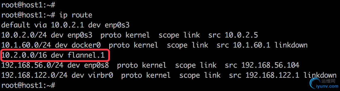

flanneld 启动后,host1 内部网络会发生一些变化:
  • 一个新的 interface flannel.1 被创建,而且配置上 subnet 的第一个 IP 10.2.40.0。
  • host1 添加了一条路由:目的地址为 flannel 网络 10.2.0.0/16 的数据包都由 flannel.1 转发。

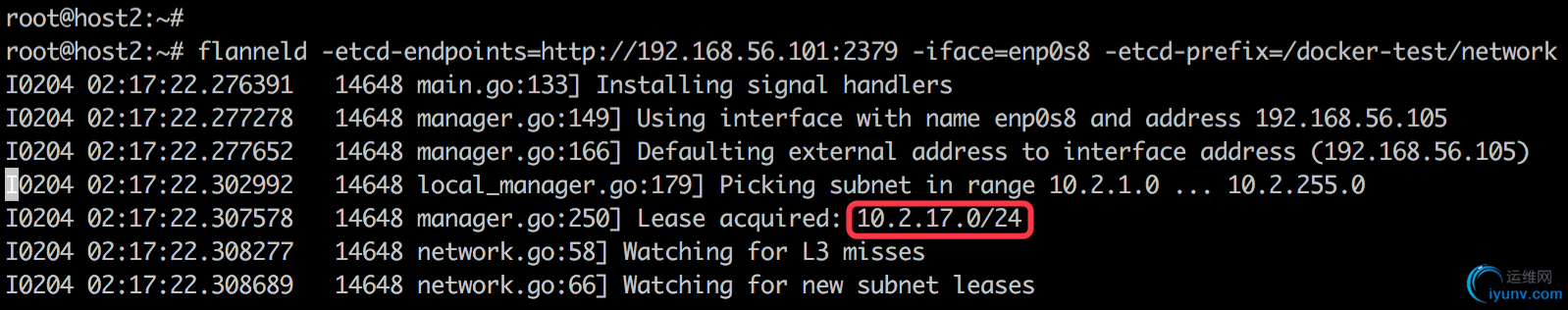

host2 输出类似,主要区别是 host2 的 subnet 为 10.2.17.0/24:
