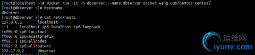

-h HOSTNAME or --hostname=HOSTNAME 设定容器的主机名,它会被写到容器内的/etc/hostname /etc/hosts。但它在容器外部看不到,既不会在 docker ps 中显示,也不会在其他的容器的 /etc/hosts 看到。

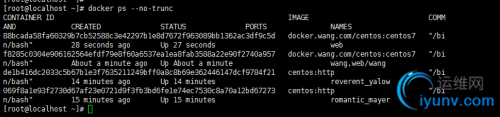

使用docker ps来查看容器的连接
我们可以看到我们命名的容器, dbserver 和 web dbserver 容器的 names 列有 dbserver 也有 web/dbserver 。这表示 web 容器链接到 db 容器,他们是一个父子关系。在这个 link 中, 2 个容器中有一对父子关系。 docker 2 个容器之间创建了一个安全的连接,而且不用映射dbserver容器的端口到宿主主机上。所以在启动 db 容器的时候也不用 -p -P 标记。使用 link 之后我们就可以不用暴露数据库端口到网络上。

Docker 会添加子容器的 host 信息到父容器的  /etc/hosts  的文件。
下面是父容器 web 的 hosts 文件

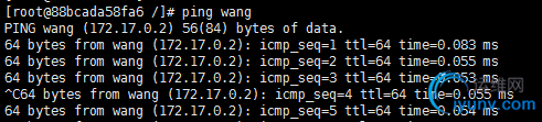

这里有 2 个 hosts,第一个是 web 容器,web 容器用 id 作为他的主机名,第二个是 dbserver 容器的 ip 和主机名。可以在 web 容器中安装 ping 命令来测试跟dbserver容器的连通。
注意:官方的镜像默认没有安装 ping,需要自行安装,软件包名iputils
[root@localhost ~]# which ping
/usr/bin/ping
[root@localhost ~]# rpm -qf /usr/bin/ping
iputils-20121221-7.el7.x86_64用 ping 来测试db容器,
