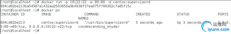

  我们利用这个image来启动supervisor容器:
  测试:访问容器提供的web和ssh服务

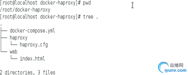

  我们用这个图来表示这个项目的工作目录结构:
  Docker-haproxy就是一个项目的工作目录
  这个目录下创建两个子目录,就是我们需要的两个应用目录。
  再docker-haproxy下我们还需要有一个模板文件docker-compose.yml,它可以创建隔离的容器。
  最后使用docker-compose up -d 来启动应用。
