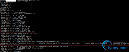

查看docker版本信息,会出现警告。
网上查询后,说是引擎为drivermapper导致的loopback现象。
解决是为drivermapper的元数据存储和docker的镜像数据存储选择独立的设备即可。(lvm或独立磁盘分区)不影响此次的修改操作,暂时不用搭理。

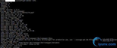

service docker start
在重新docker info一下,可以看到路径已经更改为/home/docker

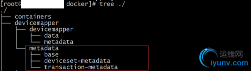

创建一个镜像测试一下。
发现,在/home/docker/devicemapper/metadata中,多出了一个文件。
  在/var/lib//docker/devicemapper/metadata中,是空的。
  证明修改成功。
