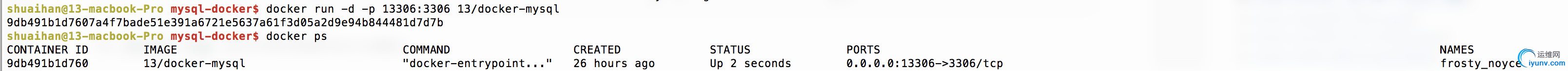

docker run -d -p 13306:3306 13/docker-mysql
启动容器,并将端口映射到本地的13306端口,命令行如图所示:
容器启动成功。
查看容器的日志记录,启动过程与启动脚本setup.sh中所规范的步骤一致,数据导入和权限设置成功:

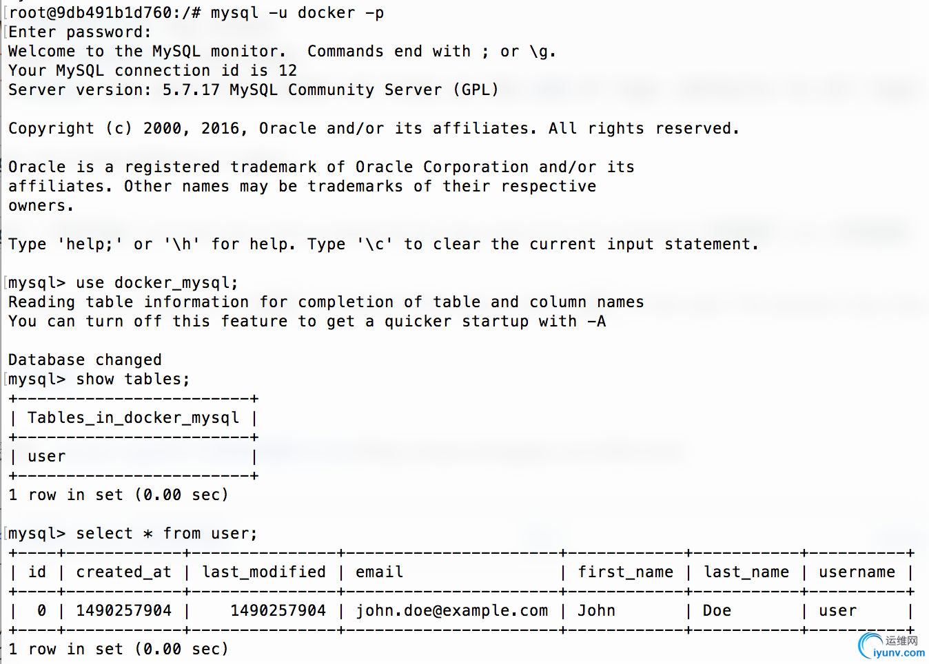

1、通过进入容器在命令行验证
启动时容器的id为9db491b1d760,因此执行exec命令进入容器:
docker exec -it 9db491b1d760 /bin/bash
这个命令不要直接使用,因为在你机器上id可能不同,替换掉id值即可。
前文中创建了docker_mysql数据库,并在此数据库中创建了user表,同时将数据库的连接授权赋予了新建的docker用户,因此验证过程为:
  • 使用docker用户登录数据库:mysql -u docker -p
  • 输入密码123456通过登录验证
  • 切换至docker_mysql数据库:use docker_mysql;
  • 查看数据库中的表:show tables;
  • 查看表中的数据:select * from user;
整个过程如下:
通过图中的结果对比,与前文一致,验证成功。

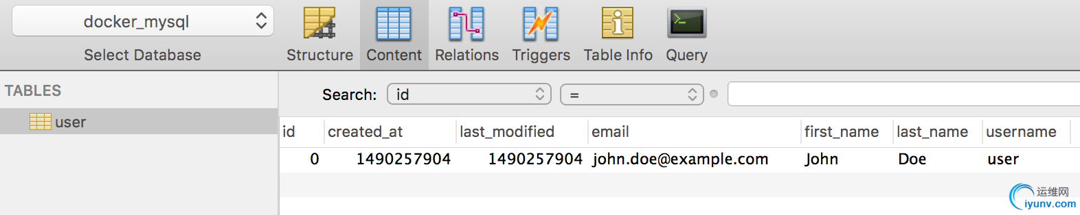

2、通过mysql客户端管理软件验证
