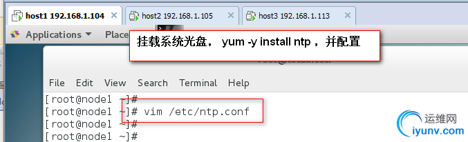

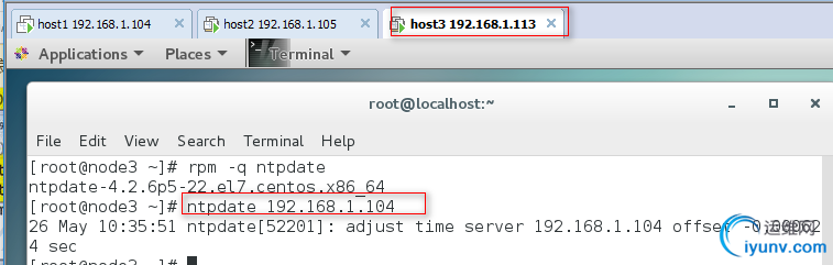

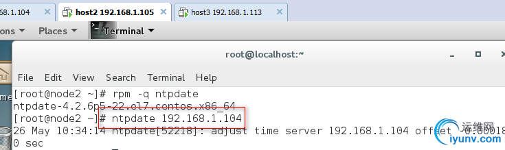

  3台主机确保时间一致

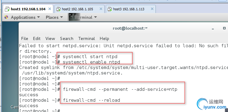

  三台主机以实现时间同步
  3台主机均关闭selinux,开启路由转发。

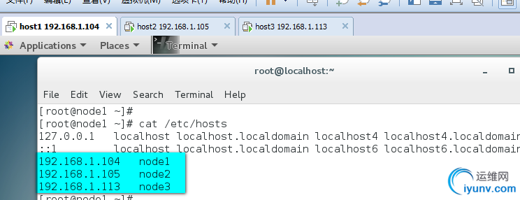

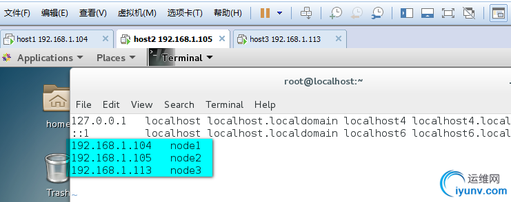

  3 )系统环境准备

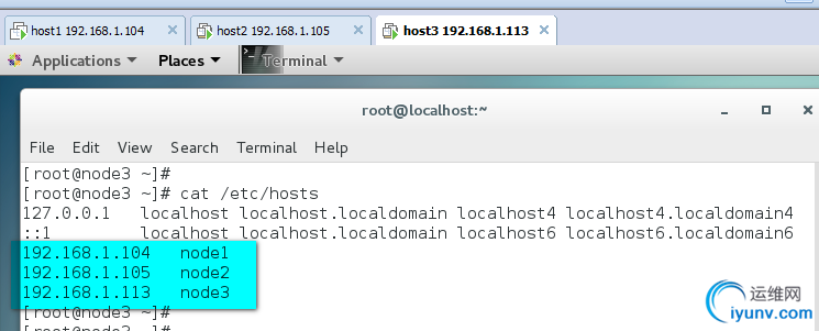

  准备系统环境, 配置host列表
3台主机均修改/etc/hosts文件,添加所有主机的ip地址和主机名的映射记录

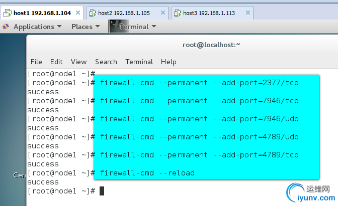

  4 ) 3台主机开启宿主机之间的端口
  TCP端口2377集群管理端口
  TCP与UDP端口7946节点之间通讯端口
  TCP与UDP端口4789 overlay网络通讯端口
  (以host1 为例,)

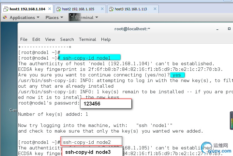

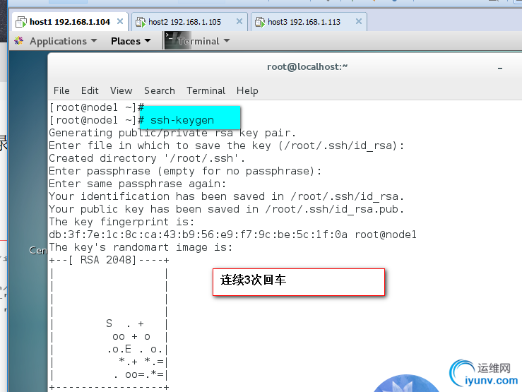

  5 )配置所有节点密钥登录.
  配置所以节密钥互信, 在node1可以免密码登录各节点,只在node1上执行:
  生成sshkey
  发布sshkey到各个节点
  把/root/.ssh目录下的id_rsa.pub公钥发布给其它两台node主机上,发布给那台主机,就在那台主机的/root/.ssh目录下生产authorized.key文件,其内容和node1id_rsa.pub一样
  测试密钥登录

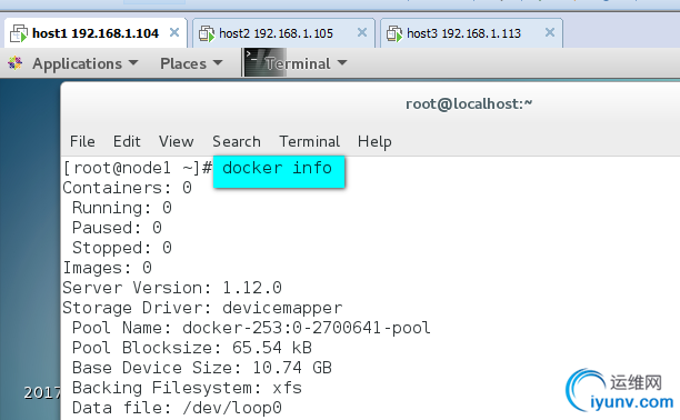

  6 )在所有节点上安装docker 1.12(如果没有docker 1.12软件包,按照docs.docker.com官网安装)
  添加docker repo文件

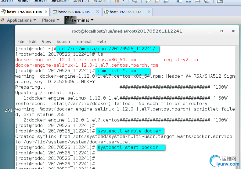

  我这里已经有下载好的docker1.12软件包,所以不适用上面提供的方法,直接使用rpm在三台主机上都安装
  (以host1 为例)
  检查docker版本

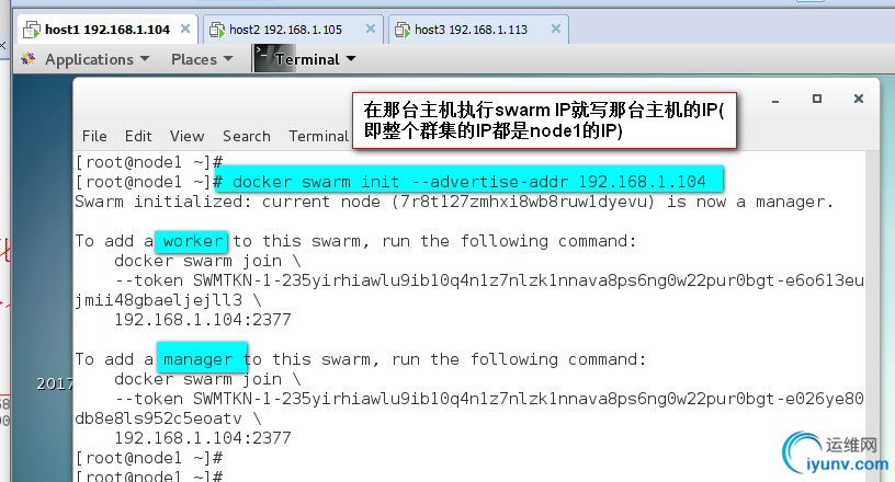

  在node1上初始化swram集群:
  注意 你只需要在一个node1上初始化swarm集群, 其他node加入这个集群就行了, 所以以下命令只需要在node1上运行.
  解释:根据如上命令的提示:
我们的其他节点服务器,以worker角色加入swarm集群需要登录到服务器运行如下命令:
  以manager角色加入swarm集群:
  --advertise-addr参数, 后面跟你swarm集群的通讯地址, 也就是node1的地址.
  查看端口号监听情况

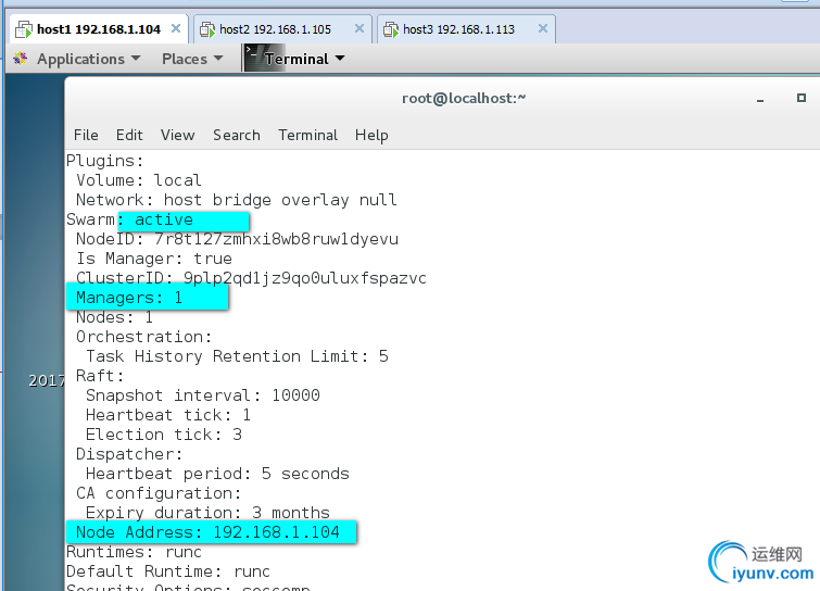

  检查node1 docker swarm mode信息:
  查看swarm集群node列表
  可以看到,我们的swarm集群中只有一个节点.现在我们把其他节点加入我们的集群中:

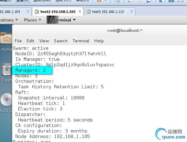

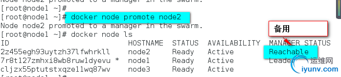

  不过现在集群只有一个manager节点node1, 为了swarm集群的高可用,和避免单点故障. 我们希望建立多个manager节点集群.
  只需要通过如下命令, 提升worker节点成manager节点:并
  查看node2的docker  info

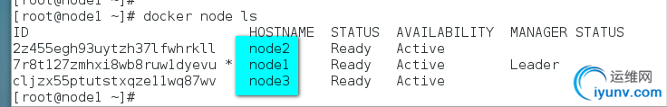

  现在我们可以看到, 已经有2manager节点了, 一个Leader节点, 一个Reachable节点. 现在你也可以在node2上面管理整个swarm集群.
  我们的swarm集群就搭建完毕了.

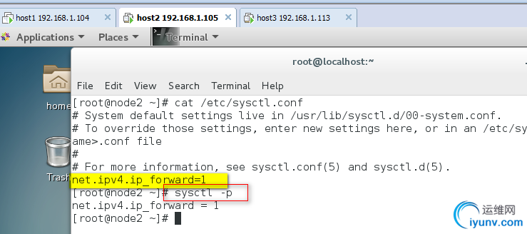

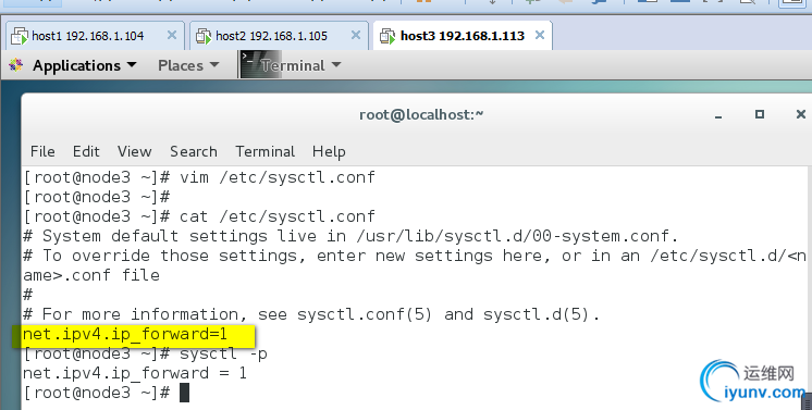

  1开启路由转发
  vi  /etc/sysctl.cof
  添加net.ipv4.ip_forward=1
  执行sysctl  -p使修改生效

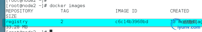

  2 将registry2.tar导入到本地,并查看
  Registry1和registry2版本的区别

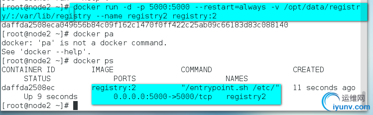

  基于私有仓库镜像运行容器
    2默认情况下,registry2会将仓库存放于容器的/var/lib/registry目录下,这样如果容器被删除,则存放于容器中的镜像也会丢失,所以我们一般情况下会指定本地一个目录挂载到容器的/var/lib/registry下,两个目录下都有!
  ·registry的默认存储路径是/var/lib/registry,只是个临时目录,一段时间之后就会消失
  ·所以使用-v参数,指定个本地持久的路径,
  返回{"repositories":[]} 说明registry服务工作正常.
  注:镜像信息存放在/var/lib/registry目录下,因此这里将宿主机目录映射到/var/lib/registry
  私有仓库已搭建完毕

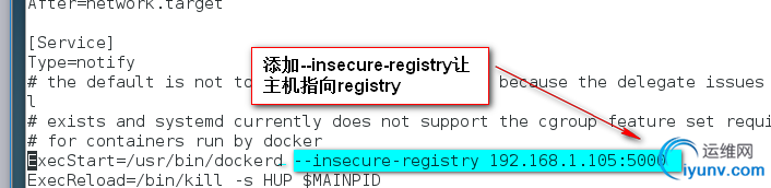

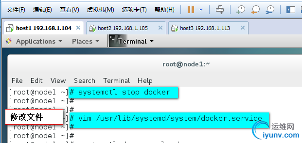

  所有主机都指向registry服务器:(以node1为例,其他两台主机作相同的配置)
  停止docker服务
  重载docker服务并启动docker服务
  测试本地镜像仓库

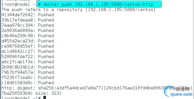

  有了本地镜像仓库registry, 现在我们推送一个测试镜像到本机镜像仓库, 测试下registry服务.
  测试:在node1主机上推送镜像到registry
  如果想把镜像推送到本地registry.
  需要先tag这个镜像的名字成<registry>/<image name>:<tag>,并查看镜像
  将tag后的镜像上传到registry.
  push成功后, 可以调用registry API查看 registry中的镜像

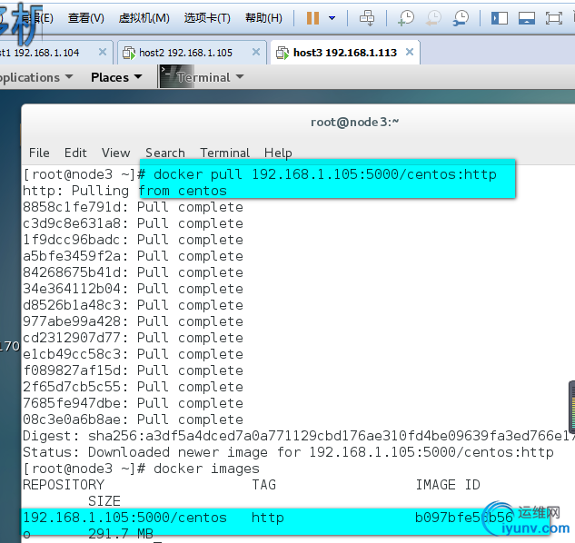

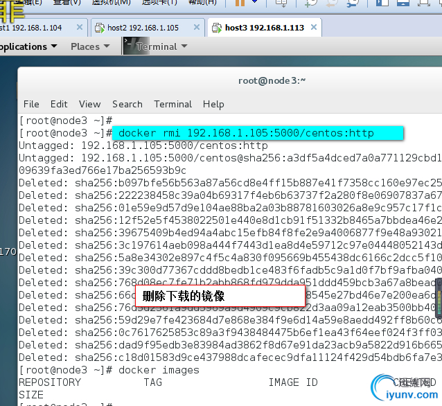

  在node3主机测试从registry下载镜像,并查看

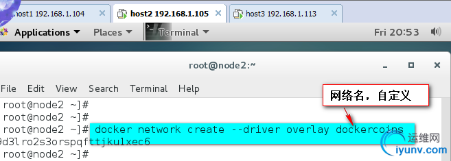

  下面我们演示下如何创建一个 overlay network:
  注:swarm上默认已有一个名为ingressoverlay 网络, 可以直接使用, 但本文会创建一个新的

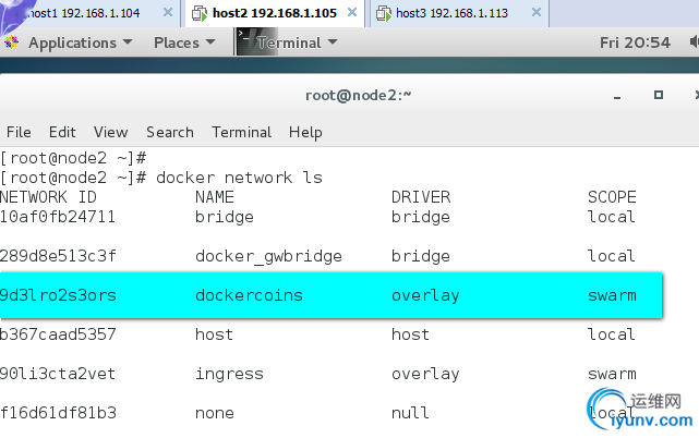

  为我们的docker应用创建一个名为dockercoinsoverlay network
  查询docker network 列表
  在网络列表中你可以看到dockercoins网络的SCOPEswarm, 表示该网络在整个swarm集群生效的, 其他一些网络是local, 表示本机网络.
你只需要在manager节点创建network, swarm集群会自动处理配置到其他的节点,这是你可以查看其他节点的network. dockercoins网络已经都创建了.:
  注:一旦新的任务被指定给这个节点,Overlay网络就会被按需创建。

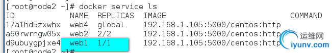

  使用docker service ls查看服务
  docker  service inspect命令用户查看service详细信息
  使用docker service ps <SERVICE-ID/NAME>查看服务运行在哪个节点上

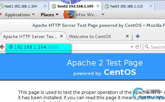

  现在你可以用浏览器访问http://192.168.1.104:8000 就能访问测试页
  事实上, 你可以访问swarm集群中的所有节点 192.168.1.105、192.168.1.1138000端口, 都可以访问测试页。(注:将firewall防火墙默认区域设置为trusted

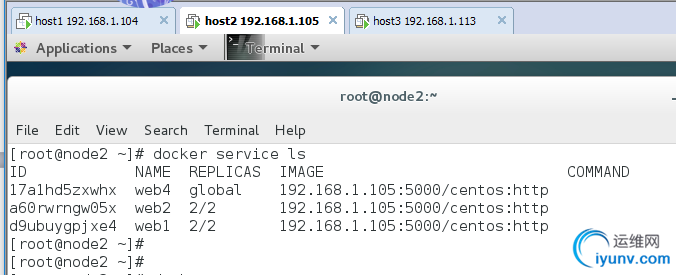

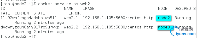

  --replicas标签来声明2个运行实体
  查看服务:(需等待一会,才会显示REPLICAS)
  从上图可以看到web2名称的service2个副本分别运行在node2node3节点上。

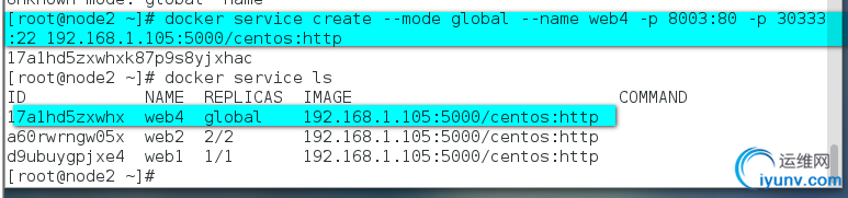

  以全局服务类型运行服务
  从下图可以看到服务web4在每个节点上都运行一个

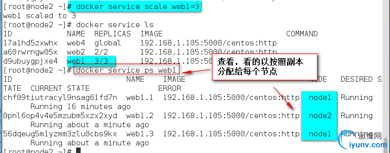

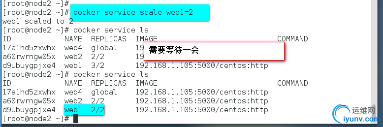

  下面我们扩展旧的服务,从下图可以看到web1  service目前只有一个副本
  扩展已有的服务的副本数,这里将web1服务扩展到3个副本
  缩减已有的服务的副本数,这里将web1服务缩减到2个副本

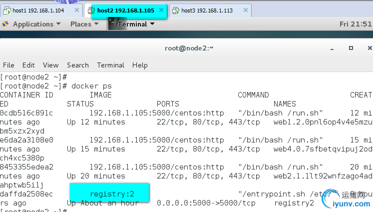

  Swarm节点是自组织(self-organizing)和自修复(self-healing)的,什么意思?只要有节点或容器宕掉,swarm engine就会尝试修复,下面我们来具体看一下
  自修复(self-healing)
  经过上面的操作之后,我们有以下3个节点:
  运行着3个服务共7个任务(容器)
  Node2节点上运行着容器3个容器还有一个私有仓库注册服务器容器
  Node1节点上运行着容器2个容器
  Node3节点上运行着容器2个容器

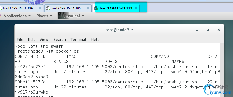

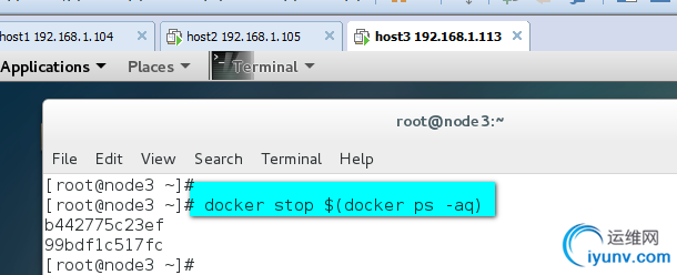

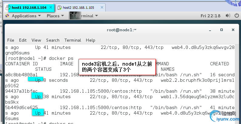

  现在我们让node3上的容器都宕掉或部分宕掉
  一旦node3上所有容器停止,Docker就会试图在相同的节点上启动2个不同ID的容器。
  这就是Docker Swarm Engine的self-healing功能。
  在node3节点上执行docker  ps查看
  Self-Organizing
  现在我们让node3整个宕掉,node3上的容器会自动在其它节点上启动。
  在manager节点上执行docker  server ps 服务名
