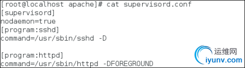

  supervisor  配置文件内容
  第一段 supervsord 配置软件本身,使用 nodaemon 参数来运行。nodaemon=true 如果是truesupervisord进程将在前台运行,默认为false,也就是后台以守护进程运行。
  下面2段包含我们要控制的 2 个服务。每一段包含一个服务的目录和启动这个服务的命令

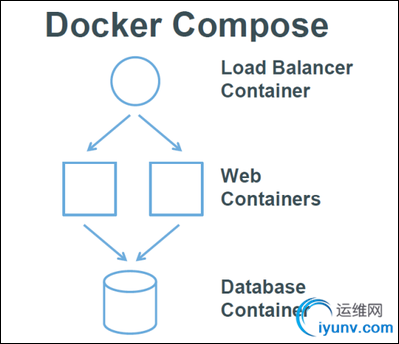

  二、Docker Compose 项目
  compose项目简介
  compose项目来源于之前的Fig项目,使用python代码编写。compose项目主要用于编排部署基于docker的应用。本身与dockerswarm配合度很高。
  Docker Compose 是 Docker 编排服务的一部分,可以让用户在其它平台快速安装DockerSwarm 可以让 Docker 容器在集群中高效运转,而 Compose 可以让用户在集群中部署分布式应用。简单的说,Docker Compose 属于一个“应用层”的服务,用户可以定义哪个容器组运行哪个应用,它支持动态改变应用,并在需要时扩展。
相对于kubernetes来说功能比较简单,相当于kubernetes的一个子集。
  dockerfile可以让用户管理一个单独的应用容器,Compose则允许用户在一个模板(yaml格式)中定义一组相关联的应用容器(被称为一个Project,即项目),例如一个调度器,两个web服务容器再加上后端的数据库服务容器等。

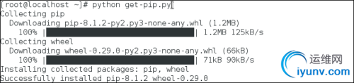

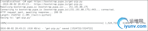

  先安装pip
  注:pip类似RedHat里面的yum,安装Python包非常方便
  #wget  https://bootstrap.pypa.io/get-pip.py
#python get-pip.py

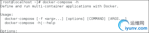

  安装成功后,可以查看  docker-compose 的版本和 命令的用法。
  #docker-compose  -v
  #docker-compose -h

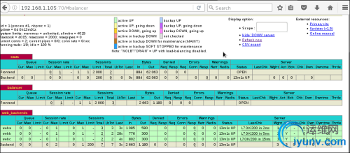

  下面,我们创建一个经典的 Web 项目:一个 Haproxy,挂载三个 Web 容器。
  docker-haproxy目录,作为项目工作目录,并在其中分别创建两个子目录: haproxy  web
  #mkdir  -p  /root/docker-haproxy/{haproxy,web}
  在/root/docker-haproxy/目录下创建docker-compose.yml文件

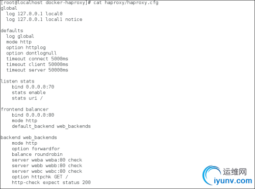

  在/root/docker-haproxy/haproxy目录下创建haproxy的主配置文件haproxy.cfg
  在/root/docker-haproxy/web目录下存放web站点网页文件
  目录结构如下图所示:
  Web 子目录:

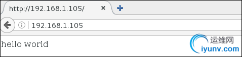

  生成一个index.html文件,其内容:
  haproxy 目录:
  在其中生成一个  haproxy.cfg  文件
  docker-compose.yml
  编写 docker-compose.yml 文件,这个是 Compose 使用的主模板文件。内容十分简单,指定 3 web 容器,以及 1 haproxy 容器。
  运行 compose 项目:
  在docker-haproxy目录下执行docker-compose up  -d来启动你的应用
  #cd docker-haproxy
  查看容器启动情况
  或
  打开浏览器本机本机IP:http://192.168.1.105
  打开浏览器本机本机IP:http://192.168.1.105:70
