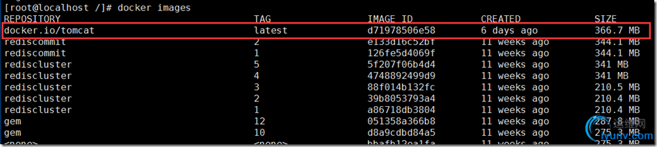

  docker pull docker.io/tomcat
  我们使用docker images 找到下载完成的镜像

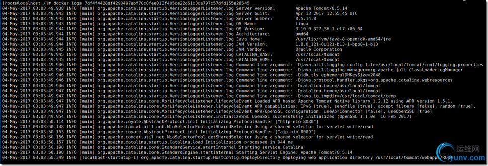

  我们输入(命令格式docker logs container-id)docker logs 7df4f4428df4290497abf70c8fee013f405ce22c61c3ca797c57dfd155e28545
  我们会看到有日志打出,屏幕上显示的都是tomcat的日志
  使用docker logs还有几个参数可以选择 例如 –t 是显示时间,时间会精确到秒后9位
  而使用 docker logs –f 则是实时输出日志
  重点来了,为什么容器内的日志可以通过docker logs查看呢?是因为容器内应用的日志都输出到标准输出了(打到console,或者打到屏幕上,这样说比较容易理解)
  如果你的日志还是写在文件里,那是无法通过docker logs查看的!
