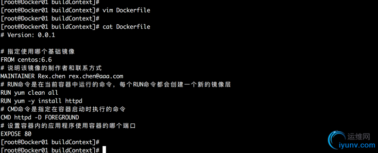

  简单的Dockerfile:
  首先我们要先建立一个目录,用于存放Dockerfile,这个目录就是构建镜像的环境,该环境称作构建上下文,在构建镜像的时候会将该上下文和该上下文中的文件和目录上传到Docker守护进程,这样守护进程就可以访问这里的内容,只有这样才能把用户想封装到镜像的东西添加到镜像中,包括文件、代码或者其他数据。

  编辑Dockerfile文件

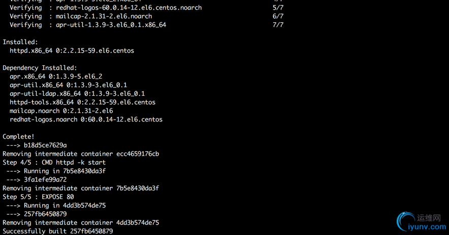

  创建镜像
docker image build -t 仓库/标签:版本号 .

  如果构建失败怎么办:
  找到失败的那一步上面的一步,因为失败的上一步才是成功的,这样我们就可以使用docker run命令进入容器中进行调试。找到问题后再退出,然后修改Dockerfile,最后再次构建。从上图看出是我的Dockerfile里的一个命令写错了,进入容器我运行正确的命令进行调试
  再次运行构建

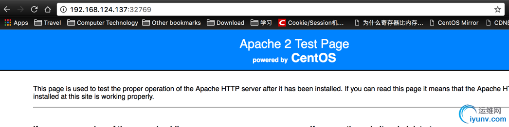

  测试访问:

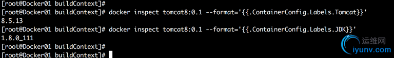

  查看一下我们之前定义的标签
docker inspect tomcat8:0.1 --format='``.`ContainerConfig`.`Labels`.`Tomcat`'
docker inspect tomcat8:0.1 --format='``.`ContainerConfig`.`Labels`.`JDK`'
