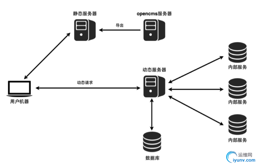

  新网站采用了动静分离的策略,使用Java语言,基于REST架构,并结合CMS系统。简单来说,可以把它看成是时下非常典型的一个基于Java的Web应用,它具体包含如下几个部分:
  • 基于Jersey的动态服务(处理客户端的动态请求)
  • 二次开发的OpenCMS系统,用于静态导出站点
  • 基于js的前端应用并可以打包成为一个OpenCMS支持的站点
  • 后台任务处理服务(用于处理实时性要求不高的任务,如:邮件发送等)
  以下是系统的逻辑软件架构图:
