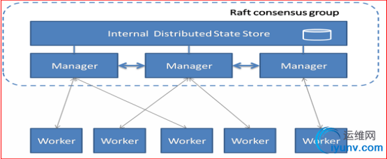

如下图所示,这是一个典型的 master-slave 的架构。每个节点都是运行着 Docker Engine 的
  Docker 主机。一些节点有更高的权限,被称为 Manager。下面的节点是 worker 节点,接收
  来自 manager 组的任务指示。

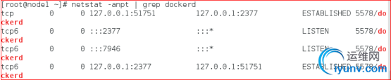

  查看端口号监听情况

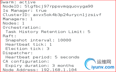

  检查 node1 docker swarm mode 信息:
  #docker info
  显示信息如下:

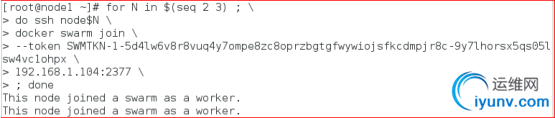

  可以看到,我们的 swarm 集群中只有一个节点.现在我们把其他节点加入我们的集群中:
  把其他节点加入集群中:
  在 node1 通过 ssh, 在 node2-node3 上执行上面的加入集群命令:
  注: 如果你不记得上面提示的加入 swarm 集群的命令和密钥可以使用如下方式查看 worker
  节点和 manager 节点的加入命令
  再次检查集群节点列表, 我们可以看到所有的服务器都已经加入 swarm 集群了

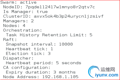

  只需要通过如下命令, 提升 worker 节点成 manager 节点:
  [root@node1 ~]# docker node promote node2
  查看 node2 的 docker info
  现在我们可以看到, 已经有2个manager节点了, 一个Leader节点, 一个Reachable节点. 现
  在你也可以在 node2 上面管理整个swarm 集群.

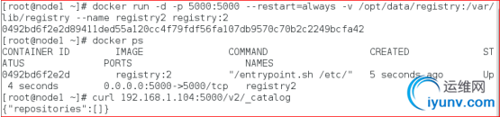

  基于私有仓库镜像运行容器
  默认情况下,registry2 会将仓库存放于容器的/var/lib/registry 目录下,这样如果容器被删除,
  则存放于容器中的镜像也会丢失,所以我们一般情况下会指定本地一个目录挂载到容器的
  /var/lib/registry下,两个目录下都有!
  ·registry 的默认存储路径是/var/lib/registry,只是个临时目录,一段时间之后就会消失
  ·所以使用-v 参数,指定个本地持久的路径,
  返回{"repositories":[]} 说明 registry 服务工作正常.
  注:镜像信息存放在/var/lib/registry 目录下,因此这里将宿主机目录映射到/var/lib/registry

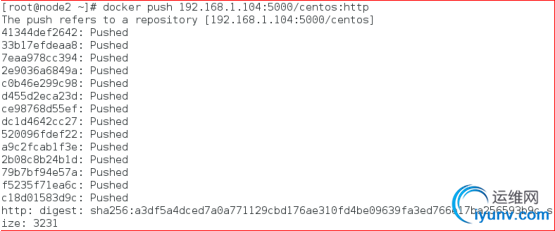

  有了本地镜像仓库 registry, 现在我们推送一个测试镜像到本机镜像仓库, 测试下 registry 服
  务.
  测试:在 node2 主机上推送镜像到registry
  如果想把镜像推送到本地 registry.
  需要先 tag 这个镜像的名字成<registry>/<imagename>:<tag>
  查看镜像:
  将 tag 后的镜像上传到 registry.
  push 成功后, 可以调用 registry API 查看 registry 中的镜像

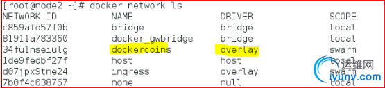

下面我们演示下如何创建一个 overlay network:
  注:swarm 上默认已有一个名为ingress 的 overlay 网络, 可以直接使用, 但本文会创建一个
  新的
为我们的 docker 应用创建一个名为 dockercoins 的 overlay network
  查询 docker network 列表
在网络列表中你可以看到 dockercoins 网络的 SCOPE 是 swarm, 表示该网络在整个 swarm 集
  群生效的, 其他一些网络是 local, 表示本机网络.
你只需要在 manager 节点创建 network, swarm 集群会自动处理配置到其他的节点,这是你可
  以查看其他节点的 network. dockercoins 网络已经都创建了.:
