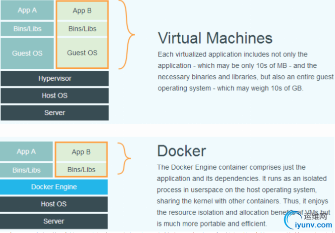

为啥相似的功能在性能上会有如此巨大的差距呢?看一下他们的设计图,先看VM的:
可见容器是在操作系统层面上实现虚拟化,直接复用本地主机的操作系统,而传统方式则是在硬件层面实现。
