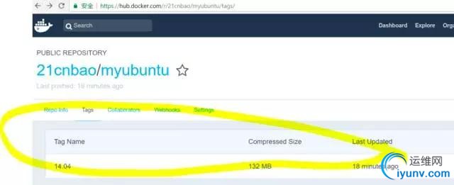

在Docker Hub上面创建一个仓库myubuntu,该仓库创建后,全名将为21cnbao/myubuntu。

通过Docker Hub进哥的仓库看一眼,发现大功告成了。
