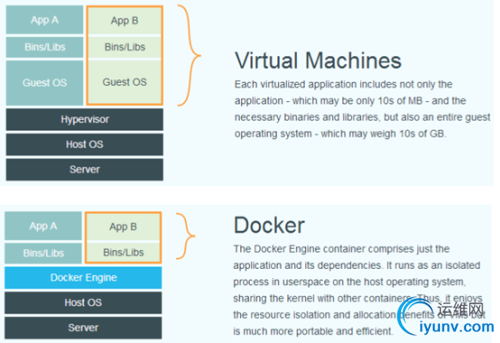

  那么为啥不用VM?
  那么既然容器和VM这么类似为啥不用VM?docker容器相对于VM还是有很多优点的:
  1.启动速度快,容器通常在一秒内可以启动.而VM要很久.
  2.资源利用率高,一台普通服务器可以跑上千个容器,而跑VM就。。。。。。
  3.性能开销小,VM需要额外的CPU和内存来完成OS的功能,这一部分占据了额外的资源.
  为啥相似的功能在性能上会有如此巨大的差距呢?看一下他们的设计图,先看VM的:
  下面的图片比较了 Docker 和传统虚拟化方式的不同之处,
  可见容器是在操作系统层面上实现虚拟化,直接复用本地主机的操作系统,而传统方式则是在硬件层面实现。

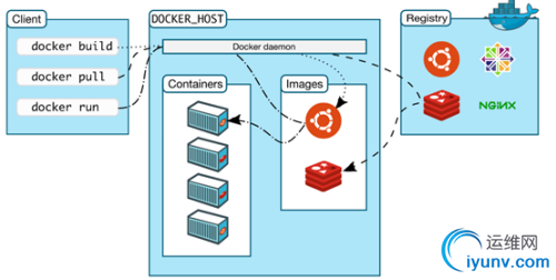

  二、Docker 的体系结构

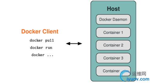

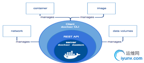

  docker使用C/S 架构,dockerdaemon 作为 server 端接受 client 的请求,并处理(创建、运行、分发容器),他们可以运行在一个机器上,也通过socket或者 RESTful API 通信
  Docker daemon 一般在宿主主机后台运行。
  Docker client以系统命令的形式存在,用户用docker命令来跟docker daemon 交互。
  Docker 守护进程(Docker daemon)
  如上图所示,Docker 守护进程运行在一台主机上。用户并不直接和守护进程进行交互,而是通过 Docker 客户端间接和其通信。
  Docker 客户端(Docker client)
  Docker 客户端,实际上是docker的二进制程序,是用户与 Docker 交互方式。它接收用户指令并且与背后的 Docker 守护进程通信。

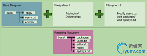

  Docker 镜像是 Docker 容器运行时的只读模板,镜像可以用来创建 Docker 容器。每一个镜像由一系列的层 (layers) 组成。Docker 使用UnionFS(联合文件系统)来将这些层联合到单独的镜像中。UnionFS允许独立文件系统中的文件和文件夹(称之为分支)被透明覆盖,形成一个单独连贯的文件系统。正因为有了这些层的存在,Docker 是如此的轻量。当你改变了一个 Docker 镜像,比如升级到某个程序到新的版本,一个新的层会被创建。因此,不用替换整个原先的镜像或者重新建立(在使用虚拟机的时候你可能会这么做),只是一个新的层被添加或升级了。现在你不用重新发布整个镜像,只需要升级,层使得分发 Docker 镜像变得简单和快速。
  每个docker都有很多层次构成,docker使用  union file systems  将这些不同的层结合到一个image 中去。
  例如:centos镜像中安装MySQL5.6,就成了nginx镜像”,其实在此时Docker镜像的层级概念就体现出来了。底层一个centos操作系统镜像,上面叠加一个ngnx层,就完成了一个nginx镜像的构建。层级概念就不难理解,此时我们一般centos操作系统镜像称为nginx镜像层的父镜像。

  Docker 仓库用来保存镜像,可以理解为代码控制中的代码仓库。同样的,Docker 仓库也有公有和私有的概念。公有的 Docker 仓库名字是 Docker Hub。Docker Hub 提供了庞大的镜像集合供使用。这些镜像可以是自己创建,或者在别人的镜像基础上创建。
  仓库是集中存放镜像文件的场所。有时候会把仓库和仓库注册服务器(Registry)混为一谈,并不严格区分。实际上,仓库注册服务器上往往存放着多个仓库,每个仓库中又包含了多个镜像,每个镜像有不同的标签(tag)。
  仓库分为公开仓库(Public)和私有仓库(Private)两种形式。
  最大的公开仓库是 Docker Hub,存放了数量庞大的镜像供用户下载。国内的公开仓库包括 Docker Pool等,可以提供大陆用户更稳定快速的访问。
  当然,用户也可以在本地网络内创建一个私有仓库。
  当用户创建了自己的镜像之后就可以使用push命令将它上传到公有或者私有仓库,这样下次在另外一台机器上使用这个镜像时候,只需要从仓库上pull下来就可以了。
  *注:Docker 仓库的概念跟Git类似,注册服务器可以理解为 GitHub 这样的托管服务。

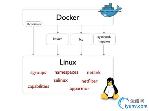

  Docker 从 0.9 版本开始使用libcontainer 替代 lxc,libcontainer和 Linux 系统的交互图如下:
  Docker  底层技术
