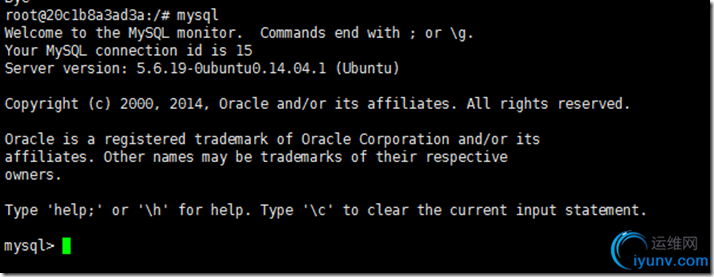

我们先使用docker exec命令进入到这个容器内,具体命令格式如下
docker exec –it 容器id  /bin/bash
其中it 是指启用交互模式 , /bin/bash是进入后使用bash
进入容器后,显示如下终端提示,其中@后是容器id号,在容器里可以执行大多的linux命令

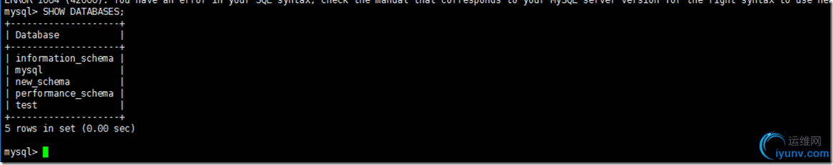

运行mysql命令
运行SHOW DATABASES;
可以看到这台mysql服务器里所建立的库了。

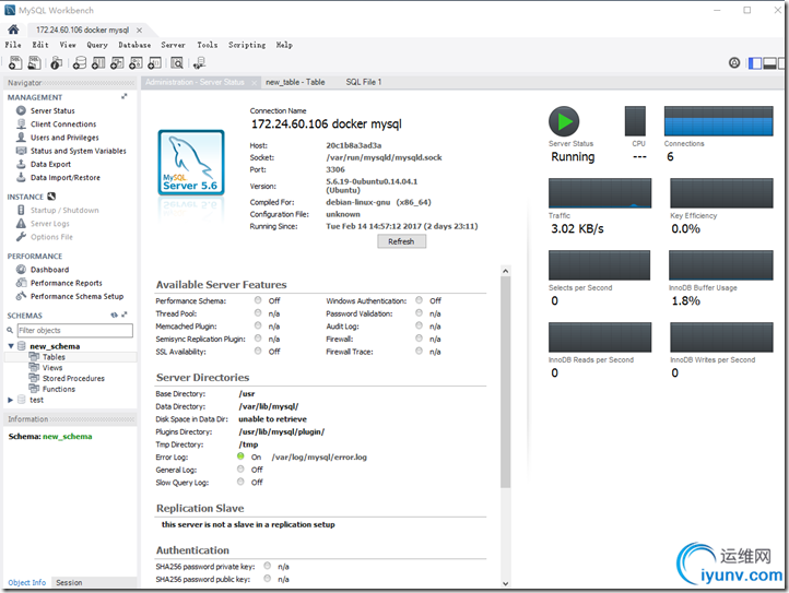

我们再试一下使用mysql workbench连接数据库
先安装完mysql workbench,使用mysql workbench 连接mysql会发现,不知道mysql的admin账号是什么

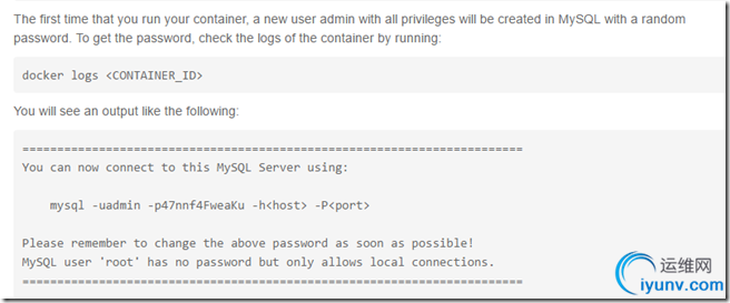

我们再回到https://hub.tenxcloud.com/repos/tenxcloud/mysql 上面详细写了初始账号的信息

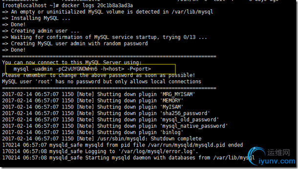

用户名是admin,但是密码是随机的。我们需要通过docker logs去查看这个密码
我们使用docker logs 容器id号 查看容器的日志,密码出现在日志里。
我们使用admin和日志里查到的密码连接mysql库
妥妥的连上了,建库建表啥的都可以在图形界面下完成。
