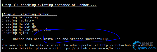

然后./install.sh进行安装,安装挺快的,结果如下,
安装完成后,就可以在访问dockerhub.sfbest.com(本地机器必须解析到harbor机器的IP)来进入web管理界面了,默认用户名密码,admin/Harbor12345。注:我将默认密码改成!!big1small2了。

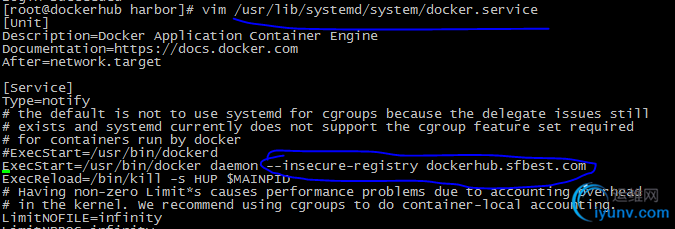

2.修改docker客户端启动参数,使其用http连接镜像源
docker客户端通过命令docker login dockerhub.sfbest.com可以登录和操作镜像,但是docker默认使用https与镜像源进行通信,所以,要么镜像源配置成https的,要么docker客户端通过http来访问。因为镜像源要配置https的需要购买证书(如果是私人做的证书,也需要别的配置),所以我们选择修改docker客户端的启动参数,使其用http连接,

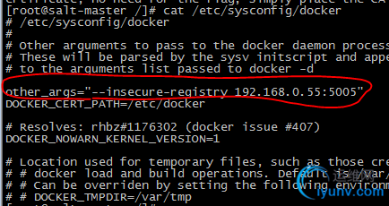

Centos6的话:
  修改/etc/sysconfig/docker文件,添加启动参数:
  注:这个参数必须添加到所有要pull的机器上。
Centos7的话:
注:dockerhub.sfbest.com是本机主机名;修改了docker.service后,需要重启系统才能生效(可能有其他办法让它生效,但是目前我不知道,反正仅重启docker的话docker.service配置不生效)
配置完上面的参数后,重启服务器,启动docker,然后就可以docker login dockerhub.sfbest.com登录内网镜像源了(linux系统里),然后就可以docker pull dockerhub.sfbest.com/sfbest01/centos来下载镜像了,如果要push镜像到内网docker源,需要给用户授权操作该仓库的权限(默认是访客权限,将该用户改为开发权限就可以上传镜像了)。

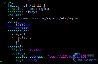

4.3.2 配置harbor监听自定义的端口
  下面的配置是HTTP的,HTTPS的类似,只是修改“443”行的配置。
  默认的话,harbor监听80443端口,也可以自定义监听端口。
  1. vim docker-compose.yml
  将下面的第一个80改成6666
  2. vim common/templates/registry/config.yml
  auth:
    token:
      issuer: registry-token-issuer
      realm: $ui_url:6666/service/token
      rootcertbundle: /etc/registry/root.crt
service: token-service
  3.
  docker-compose down
  ./install.sh
