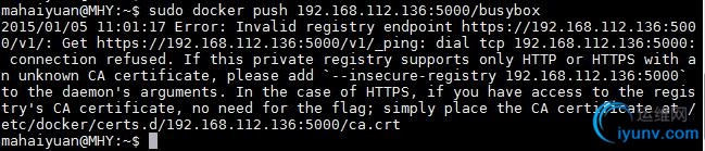

$ sudo docker push 192.168.112.136:5000/busybox
可以看到push失败,具体错误如下:
2015/01/05 11:01:17 Error: Invalid registry endpoint https://192.168.112.136:5000/v1/: Get https://192.168.112.136:5000/v1/_ping: dial tcp 192.168.112.136:5000: connection refused. If this private registry supports only HTTP or HTTPS with an unknown CA certificate, please add `--insecure-registry 192.168.112.136:5000` to the daemon's arguments. In the case of HTTPS, if you have access to the registry's CA certificate, no need for the flag; simply place the CA certificate at /etc/docker/certs.d/192.168.112.136:5000/ca.crt 11

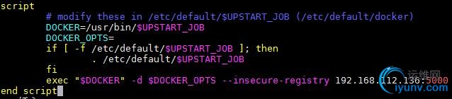

因为Docker从1.3.X之后,与docker registry交互默认使用的是https,然而此处搭建的私有仓库只提供http服务,所以当与私有仓库交互时就会报上面的错误。为了解决这个问题需要在启动docker server时增加启动参数为默认使用http访问。修改docker启动配置文件(此处是修改132机器的配置)Ubuntu下配置文件地址为:/etc/init/docker.conf,在其中增加–insecure-registry 192.168.112.136:5000如下所示:
$ sudo vi /etc/init/docker.conf
修改完之后,重启Docker服务。
$ sudo restart docker

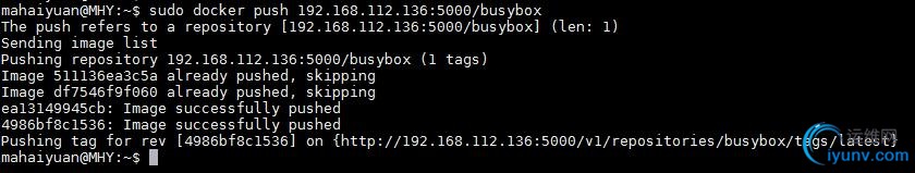

重启完之后我们再次运行推送命令,把本地镜像推送到私有服务器上。
可以看到镜像已经push到私有仓库中去了。

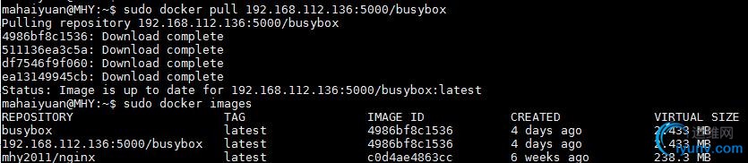

接下来我们删除本地镜像,然后从私有仓库中pull下来该镜像。
$ sudo docker pull 192.168.112.136:5000/busybox
到此就搭建好了Docker私有仓库。上面搭建的仓库是不需要认证的,我们可以结合nginx和https实现认证和加密功能。
