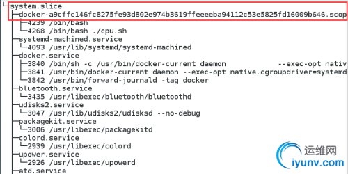

  对于 centos7 来说,通过 systemd-cgls 来查看系统 cgroups tree:
  #systemd-cgls
  注:4239 就是我们所运行的容器 pid

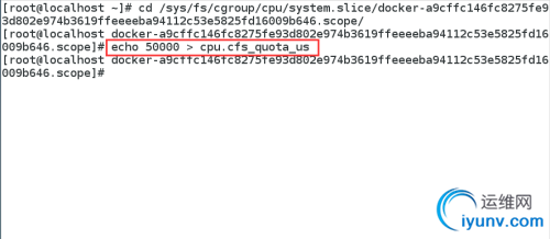

  将 cpu.cfs_quota_us 设为 50000,相对于 cpu.cfs_period_us 的 100000 是 50%

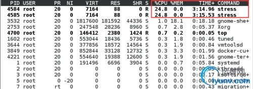

  进入容器,再次执行脚本,打开宿主机的另一个终端执行 top 命令
  然后 top 的实时统计数据如下,cpu 占用率将近 50%,看来 cgroups 关于 cpu 的控制起了效果

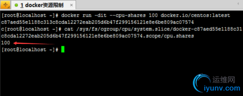

  docker 提供了–cpu-shares 参数,在创建容器时指定容器所使用的 CPU 份额值。例如:
  使用命令 docker run -tid –cpu-shares 100 镜像,创建容器,则最终生成的 cgroup 的 cpu 份额
  配置可以下面的文件中找到:
  cpu-shares 的值不能保证可以获得 1 个 vcpu 或者多少 GHz 的 CPU 资源,仅仅只是一个加权
  值。
  该加权值是一个整数(必须大于等于 2)表示相对权重,最后除以权重总和算出相对比例,
  按比例分配 CPU 时间。

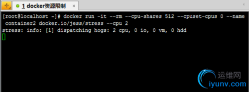

  cpu-shares 演示案例:
  先删除 docker 主机上运行的容器
  Docker 通过--cpu-shares 指定 CPU 份额
  运行一个容器指定 cpu 份额为 1024
  注:
  --cpu-shares 指定 CPU 份额,默认就是 1024
  --cpuset-cpus 可以绑定 CPU。例如,指定容器在--cpuset-cpus0,1 或--cpuset-cpus 0-3
  --cpu 是 stress 命令的选项表示产生 n 个进程 每个进程都反复不停的计算随机数的平方根
  stress 命令是 linux 下的一个压力测试工具。

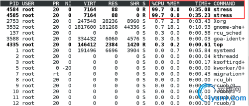

  在 docker 宿主机上打开一个 terminal 执行 top
  查看 top 的现实结果
  可以看到 container1 的 CPU 占比为 1024/(1024+512)=2/3,container2 的 CPU 占比为
  512/(1024+512)=1/3

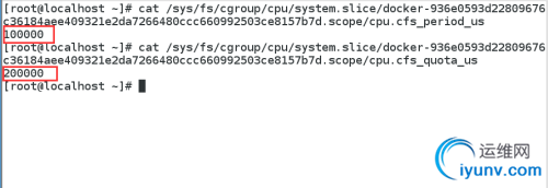

  cgroups 里,可以用cpu.cfs_period_us 和 cpu.cfs_quota_us 来限制该组中的所有进程在单
  位时间里可以使用的 cpu 时间。cpu.cfs_period_us 就是时间周期,默认为 100000,即百毫
  秒。cpu.cfs_quota_us 就是在这期间内可使用的 cpu 时间,默认 -1,即无限制。
  cpu.cfs_period_us:设定时间周期(单位为微秒(μs)),必须与 cfs_quota_us 配合使用。
  cpu.cfs_quota_us :设定周期内最多可使用的时间(单位为微秒(μs))。这里的配置指 task
  对单个 cpu 的使用上限。
  举个例子,如果容器进程需要每 1 秒使用单个 CPU 的 0.2 秒时间,可以将 cpu-period 设置为
  1000000(即 1 秒),cpu-quota 设置为 200000(0.2 秒)。
  当然,在多核情况下,若 cfs_quota_us 是 cfs_period_us 的两倍,就表示在两个核上
  完全使用 CPU,例如如果允许容器进程需要完全占用两个 CPU,则可以将 cpu-period 设置为
  100000(即 0.1 秒),cpu-quota 设置为 200000(0.2 秒)。

  则最终生成的 cgroup 的 cpu 周期配置可以下面的目录中找到:
  /sys/fs/cgroup/cpu/system.slice/docker-<容器的完整长ID>/
  修改容器的 cpu.cfs_period_us 和 cpu.cfs_quota_us 值

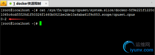

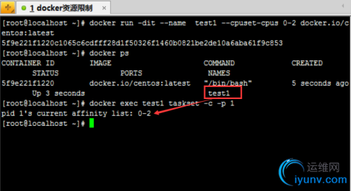

  使用示例:
  表示创建的容器只能用 0、1、2 这三个内核。最终生成的 cgroup 的 cpu 内核配置如下:
  cpuset.cpus:在这个文件中填写 cgroup 可使用的 CPU 编号,如 0-2,16 代表 0、1、2 和 16
  这 4 个 CPU。
  cpuset.mems:与 CPU 类似,表示 cgroup 可使用的 memorynode,格式同上
  通过 docker exec <容器 ID> taskset -c -p 1(容器内部第一个进程编号一般为 1),可以看到容器
  中进程与 CPU 内核的绑定关系,可以认为达到了绑定 CPU 内核的目的。

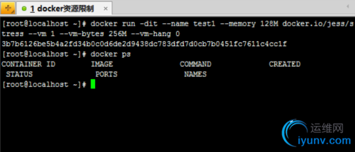

  设置容器的内存上限,参考命令如下所示
  #docker run -dit --memory 128m 镜像

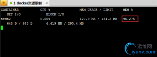

  默认情况下,除了–memory 指定的内存大小以外,docker 还为容器分配了同样大小的 swap
  分区,也就是说,上面的命令创建出的容器实际上最多可以使用 256MB 内存,而不是 128MB内存。如果需要自定义 swap 分区大小,则可以通过联合使用–memory–swap 参数来实现控
  制。
  可以发现,使用 256MB 进行压力测试时,由于超过了内存上限(128MB 内存+128MB swap),
  进程被 OOM(out of memory)杀死。
  使用 250MB 进行压力测试时,进程可以正常运行。
  通过 docker stats 可以查看到容器的内存已经满负载了。
  #docker stats test2
