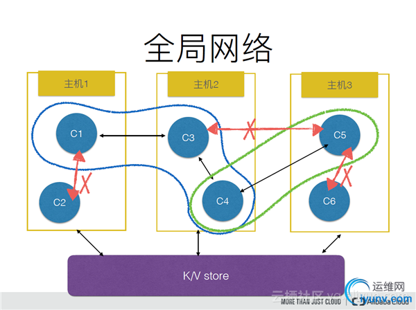

全局网络
全局网络意思是,一个网络里面的容器是可以跨主机的。C1的容器可以和主机2上的C3容器,通过它们IP直接通信,而不用管所在的主机在哪个地方。这个图里面我们还可以看到一个细节,同一个容器可以加入到两个网络里面,比如C4它可以和网络1里面的两个容器通信,也可以和网络2里面的C5进行通信,这样我们就可以实现更加复杂的一些组合。比如C5是一个数据库的容器,我不想让这个数据被前面的WEB应用或者其他的应用去访问到,只想让我的中间键应用去访问到。这样就可以通过让中间键应用加入到一个后台网络、一个前台网络的组合来实现这种互联和网络的控制。

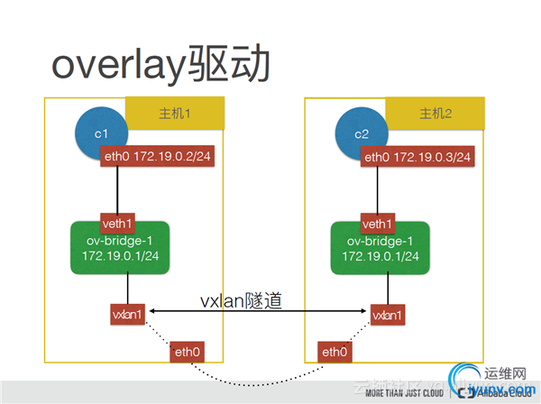

Docker默认还有一个overlay的驱动,它主要是去实现跨主机的一个通信,它会在主机之间通过vxlan的方式打一个隧道,实现我的主机上的容器去访问主机上的容器,最终会转换成一个vxlan里面的通信。

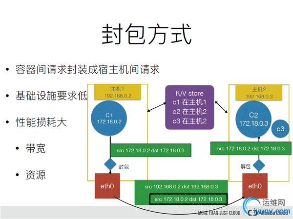

封包模式
封包模式,比如overlay驱动,它是用VXLAN的协议去把容器之间的请求封装成VXLAN的请求,将链路层的以太网包封装到UDP包中进行传输。
这里有一个简单的图来介绍封包模式,首先举个例子,从C1去访问宿主机上C2的容器,先通过C1发出这个包之后,它首先进行封包,要查找中心化存储C2是在哪个主机上的,查到的是这个主机上,就把这个请求的包封装成宿主机之间的包,把这个包送达到对应宿主机上,再通过一定的约定去解包,最终转发到另外一个主机上的一个容器。其缺点是对带宽的损耗比较大,因为看到这里去封包,它肯定是把这个容器的包上面又加了一层包,这个包上面肯定会有一些自己的占用,一般像封包模式,MTU最终都会小于宿主机之间的MTU,它还会造成一些资源占用。比如说在这个地方去封包的时候,它可能会占用CPU去做一下封包操作,还会占用CPU去做解包的操作,所以会增加主机上的负载,但是它的好处是对基础设施要求比较低,它只需要两个宿主机之间可以三层互通。

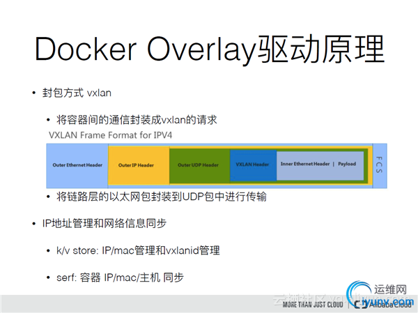

下面我们以Docker的overlay驱动来介绍下封包的实现,它的封包方式是基于VXLAN。上图是它的针格式,VXLAN内部把一个二层的包、链路层的一个请求封装成一个VXLAN的一个包,这里面会有一个约定的信息,比如VXLAN ID,还有一个外部的UDP的头,最终会把这个包通过UDP发往对应的主机上面去,对应的主机再做VXLINE的解包。Docker还会做IP的地址管理和网络信息同步。

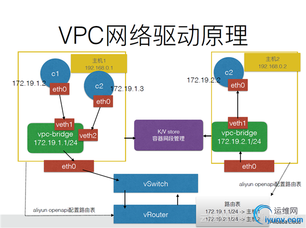

VPC网络驱动是在阿里云的VPC基础上,能够实现容器互通的一种方案。首先在Docker DM启动时,或者是在创建网络时,会从每个机器的一个中心化存储里面,拿到两个自己的网端,比如这个机器上的网端,比如左边主机上的网端就是172.19.1.1/24,它通过阿里云的openapi去配置这个转发表,把这个网端的地址都转发到这个主机上面。另外一个主机启动时,把它拿到一个可用的网端,去配置阿里云的一个路由表,把这个网端的请求转发到自己的主机上面,比如说我这边的一个容器想要去访问主机2上C2的容器时,它这个包最终到达,通过vSwitch到达阿里云VPC的vRouter时,通过查询路由表把实时的请求包转发到主机2上面,最终实现C1和C2的通信。

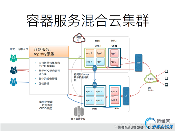

混合云集群是结合阿里云的VPC技术去实现容器之间的网络互通。在混合云集群里面是通过专线的方式,把对应的数据中心的请求转发到我的数据中心里面,或者把数据中心的请求访问VPC的,通过专线的一个路由也可以转发到VPC里面,再通过路由表把容器的请求转发到对应的主机上面,最终实现的方式是把我VPC里面的容器和数据中心里面的容器互通。
