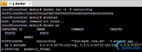

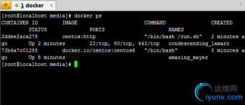

  当使用–P(大写)标记时,Docker 会随机映射一个随机的端口到内部容器开放的网络端口。
  注:-P使用时需要指定--expose选项或dockerfile中用expose指令容器要暴露的端口,指定需要对外提供服务的端口
  使用  docker ps  可以看到,本地主机的32770被映射到了容器的22端口,本地主机的32769被映射到了容器的80端口,本地主机的32768被映射到了容器的443 端口。
  此时访问本机的 32770端口即可访问容器内 ssh 应用。

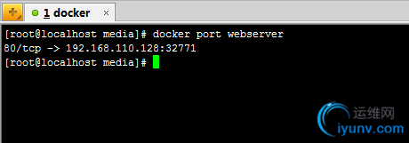

  查看映射端口配置
  使用 docker port 来查看当前映射的端口配置,也可以查看到绑定的地址

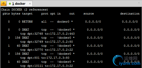

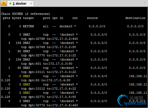

  容器允许外部访问,可以在 docker run 时候通过 -p 或 -P 参数来启用,不管用那种办法,其实也是在本地的 iptable 的 nat 表中添加相应的规则
  使用 -P 时:
  iptables -t -nat -vnL
  使用 -p 80:80时

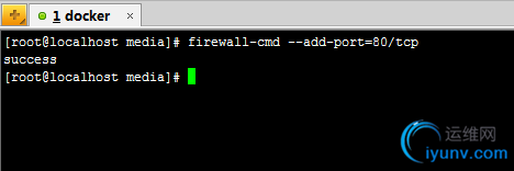

  注意防火墙:

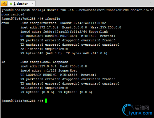

  这个模式指定新创建的容器和已经存在的一个容器共享一个 Network Namespace,而不是和宿主机共享。新创建的容器不会创建自己的网卡,配置自己的 IP,而是和一个指定的容器共享 IP、端口范围等。同样,两个容器除了网络方面,其他的如文件系统、进程列表等还是隔离的。两个容器的进程可以通过 lo 网卡设备通信。
  运行一个容器:查看容器的IP
  将容器切换到后台运行:ctrl+p ctrl+q
  在运行一个容器使用container模式:查看新容器的地址

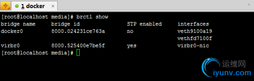

  运行一个容器并查看
  通过brctl show命令查看
  以上, docker0 扮演着veth402429c和veth7aad6a6这两个容器的虚拟接口 vethxx interface 桥接的角色。

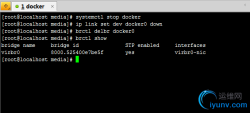

  如果服务已经运行,那需要先停止服务,并删除旧的网桥
  然后创建一个网桥  bridge0,给网桥分配特定的 ip
  查看确认网桥创建并启动

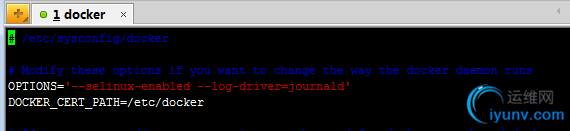

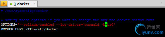

  修改/etc/sysconfig/docker文件
  修改前:
  修改后:添加前面所新建的网桥
  启动 Docker 服务。

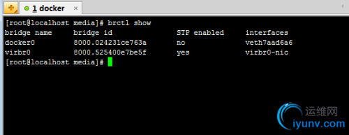

  新建一个容器,可以看到它已经桥接到了  br0  上。
  docker 服务启动成功并绑定容器到新的网桥,新建一个容器,你会看到它的 ip 是我们的设置的新 ip段, docker 会自动检测到它。用 brctl show 可以看到容器启动或则停止后网桥的配置变化,在容器中使用 ip a 和 ip r 来查看 ip 地址配置和路由信息。
  重启主机之后,再启动docker服务发现起不来,因为以上都是命令配置,临时性的,只要重启主机就会失效,若要启动服务也有办法,就是将vim /etc/sysconfig/docker文件中的“-b=br0”删了就行。然后就回到了之前的docker0,如下图:
  现在docker服务是运行状态,而且虚拟网桥回归到了docker0。

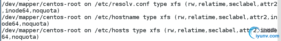

  Docker 没有为每个容器专门定制镜像,那么怎么自定义配置容器的主机名和 DNS 配置呢?秘诀就是它利用虚拟文件来挂载到来容器的 3 个相关配置文件。
  在容器中使用 mount 命令可以看到挂载信息:注(mount命令软件包util-linux)
  这种机制可以让宿主主机 DNS 信息发生更新后,所有 Docker 容器的 dns 配置通过 /etc/resolv.conf文件立刻得到更新。

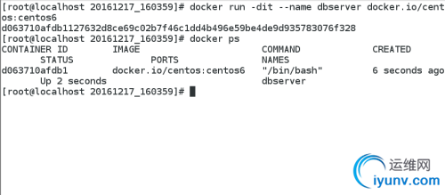

  下面先创建一个新的数据库容器。
  docker run -dit --name dbserver镜像id

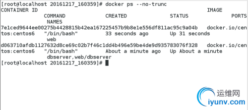

  然后创建一个新的 web 容器,并将它连接到 db 容器
  --link 标记的格式: --linkname:alias , name 是我们要链接的容器的名称, alias 是这个链接的别名。
  使用docker ps来查看容器的连接
  我们可以看到我们命名的容器, dbserver 和 web , dbserver 容器的 names 列有 dbserver 也有 web/dbserver 。这表示 web 容器链接到 db 容器,他们是一个父子关系。在这个 link 中, 2 个容器中有一对父子关系。 docker 在 2 个容器之间创建了一个安全的连接,而且不用映射dbserver容器的端口到宿主主机上。所以在启动 db 容器的时候也不用 -p 和 -P 标记。使用 link 之后我们就可以不用暴露数据库端口到网络上。
  注意:你可以链接多个子容器到父容器,比如我们可以链接多个 web 到 db 容器上。
  Docker 会添加子容器的 host 信息到父容器的  /etc/hosts 的文件。
  下面是父容器 web 的 hosts 文件
  这里有 2 个 hosts,第一个是 web 容器,web 容器用 id 作为他的主机名,第二个是 dbserver 容器的 ip 和主机名。可以在 web 容器中安装 ping 命令来测试跟dbserver容器的连通。

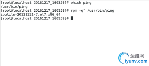

  注意:官方的镜像默认没有安装 ping,需要自行安装,软件包名iputils

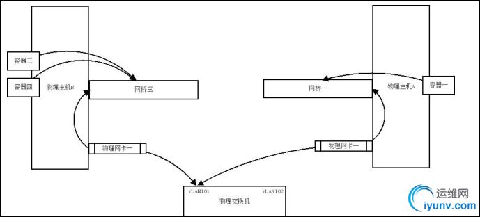

  多台物理主机之间的容器互联(暴露容器到真实网络中)
  docker 默认的桥接网卡是 docker0 。它只会在本机桥接所有的容器网卡,举例来说容器的虚拟网卡在主机上看一般叫做 vethxxx,而 docker 只是把所有这些网卡桥接在一起,如下:
  这样就可以把这个网络看成是一个私有的网络,通过 nat  连接外网,如果要让外网连接到容器中,就需要做端口映射,即 -p 参数。
  如果在企业内部应用,或则做多个物理主机的集群,可能需要将多个物理主机的容器组到一个物理网络中来,那么就需要将这个网桥桥接到我们指定的网卡上。
  主机 A 和主机 B 的网卡一都连着物理交换机的同一个 vlan 101, 这样网桥一和网桥三就相当于在同一个物理网络中了,而容器一、容器三、容器四也在同一物理网络中了,他们之间可以相互通信,而且可以跟同一 vlan 中的其他物理机器互联。
  这样就直接把容器暴露到物理网络上了,多台物理主机的容器也可以相互联网了。需要注意的是,这样就需要自己来保证容器的网络安全了。

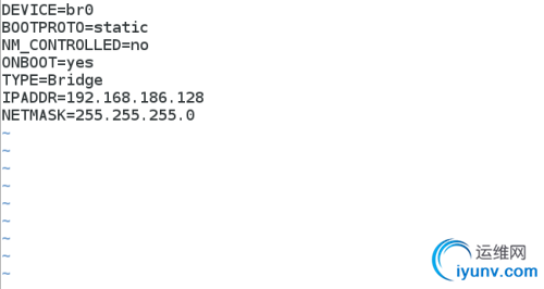

配置桥接网络
  Vi ifcfg-br0
重启network服务
  把 docker 的桥接指定为 br0,这样跨主机不同容器之间通过 pipework 新建 docker 容器的网卡桥接到 br0,这样跨主机容器之间就可以通信了。

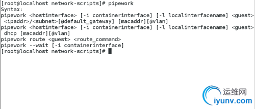

  pipework
  把 docker 默认桥接指定到了 br0,则最好在创建容器的时候加上--net=none,防止自动分配的 IP 在局域网中有冲突。
使用镜像运行一个容器
注:默认不指定网卡设备名,则默认添加为 eth1
DSC00065.png 注:另外 pipework 不能添加静态路由,如果有需求则可以在 run 的时候加上 --privileged=true 权限在容器中手动添加,但这种安全性有缺陷,可以通过 ip netns 操作

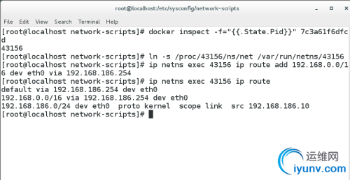

使用ip netns添加静态路由,避免创建容器使用--privileged=true选项造成一些不必要的安全问题:

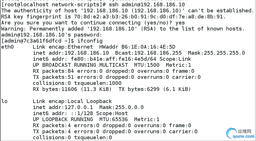

完成上述步骤后,我们发现Docker容器已经可以使用新的IP和主机网络里的机器相互通信了。
  进入容器内部查看容器的地址:
  pipework工作原理分析
那么容器到底发生了哪些变化呢?我们docker attach到test1上,发现容器中多了一块eth1的网卡,并且配置了192.168.1.150/24的IP,而且默认路由也改为了192.168.1.1。这些都是pipework帮我们配置的。

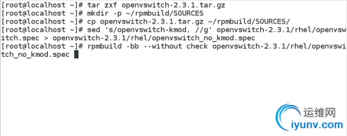

  tar zxvf openvswitch-2.3.1.tar.gz
  mkdir -p ~/rpmbuild/SOURCES
  cp openvswitch-2.3.1.tar.gz  ~/rpmbuild/SOURCES/
  sed 's/openvswitch-kmod, //g'openvswitch-2.3.1/rhel/openvswitch.spec >openvswitch-2.3.1/rhel/openvswitch_no_kmod.spec
  rpmbuild -bb --without checkopenvswitch-2.3.1/rhel/openvswitch_no_kmod.spec

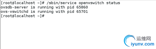

  启动
  Systemctl start openvswitch
  查看状态
  或
  可以看到是正常运行状态

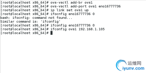

  创建交换机,把物理网卡加入ovs1

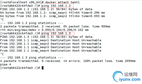

  在主机A上创建4个Docker容器,test1、test2、test3、test4
  将test1,test2划分到一个vlan中,vlan在mac地址后加@指定,此处mac地址省略
  完成上述操作后,使用docker attach连到容器中,然后用ping命令测试连通性,发现test1和test2可以相互通信,但与test3和test4隔离。这样,一个简单的VLAN隔离容器网络就已经完成。
由于OpenVswitch本身支持VLAN功能,所以这里pipework所做的工作和之前介绍的基本一样,只不过将Linux bridge替换成了OpenVswitch,在将veth pair的一端加入ovs0网桥时,指定了tag。底层操作如下:
ovs-vsctl add-port ovs0 veth* tag=100
  证明vlan被分割,不同vlan的主机不能相互通信。
