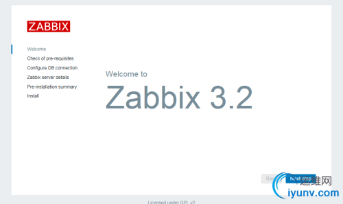

  先打开已经配置好的web站点,你的LNMP环境没问题就可以正常了.
  进入http://10.27.X.X/zabbix 看到欢迎界面,直接右下角下一步:

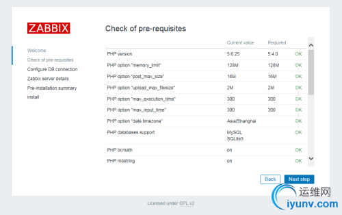

  这里全是ok的话,你就可以下一步了.这里是否ok取决于你LNMP的配置环境符不符合他的要求,有一个不ok,你就不能下一步了,这里也看到了,php要5.4以上,还有一些特定的php配置.不过,如果不ok也会有提示的,只要不是软件版本不兼容的问题,按着他提示的来改配置,也是能过的:

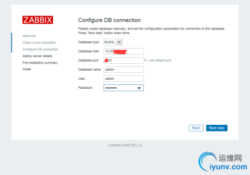

  这一步就是配置数据库了,你的zabbix_server是怎么配置的,就怎么配置吧,然后下一步就行,当然你要保证数据库能连得上是吧:

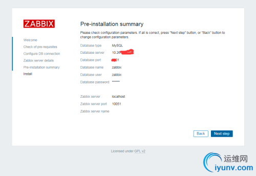

  这一步就是确认你之前提交过的数据,生成表单,然后提交,属于检查吧,检查过没问题就下一步吧:
  这步就是完成配置了,直接点finish就行了,你的zabbix就配置完成了.

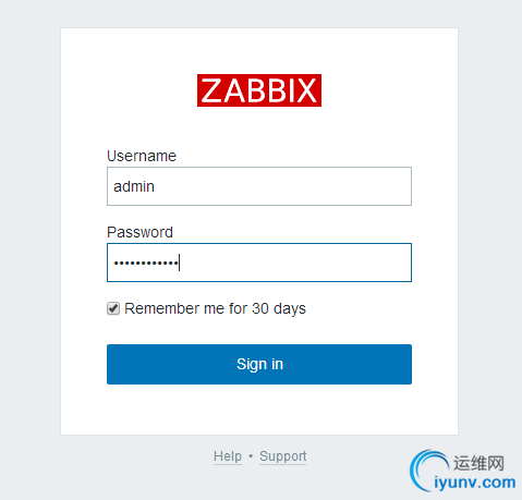

  默认的账号:admin
  默认的密码:zabbix
  Sign in 登录进去
