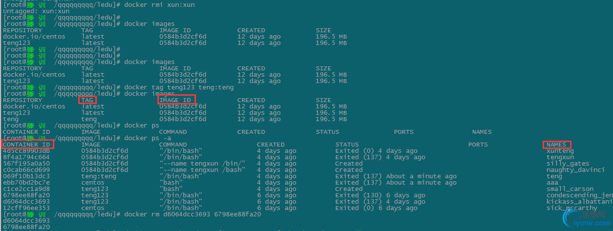

  docker pull centos   //下载镜像
  docker images     //查看本地拥有的镜像
  docker tag centos  teng123   //复制镜像,并命名为teng123
  docker tag centos  teng:teng   //复制镜像,并改了image和tag
  docker search  image-name    //在从仓库中搜索image-name
  docker rmi centos   //删除centos镜像,可以是centos:teng 指定tag镜像删除
  docker run -itd --name 容器名 centos /bin/bash   //通过centos镜像打开指定名字的容器 -d是后台
  docker run -it container_id bash   //进入容器,container_id即容器id,一般用下方式进入
  docker exec -it container_id bash   //进入容器,跟上不同的是,退出容器时,容器仍旧运行
  docker start container_id   //开启某个docker
  docker ps -a  //查看所有的容器
  docker ps   //查看正在运行的容器

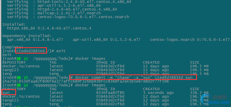

  docker run -it teng123 bash   &&  yum install -y httpd  //首先进入一个容器做一些更改
  docker commit -m "change" -a "A" container_id  xun   //提交新镜像,-a指定用户的名字,xun镜像名

  docker rm container_id    //删除某个容器
