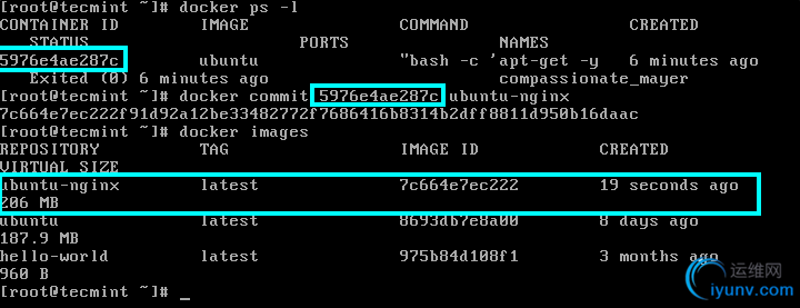

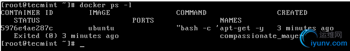

2。其次,在安装完Nginx包后,发出命令 docker ps -l 得到运行容器的ID或名称。运行以下命令:
# docker ps -l
运行以下命令获得更改
# docker commit 5976e4ae287c ubuntu-nginx
5976e4ae287c------容器ID、Ubuntu nginx------容器名称
使用 Docker image 命令查看所有保存的映像文件列表。
# docker images
由于容器内的安装过程快速完成,可能导致一个没有运行的容器(容器被停止)。在这种情况下,docker ps命令不会显示任何内容,因为没有容器运行。
使用 Docker ps -a | head -3 命令:列出最近创建容器和退出的状态

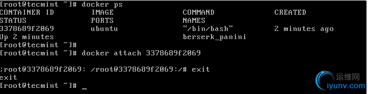

然后,用 docker  ps 命令查看容器变化及ID。完成后,使用docker 重新进入容器控制台,最后键入exit停止容器。
# docker ps
# docker attach 3378689f2069
# exit

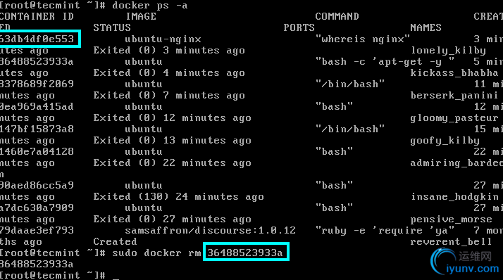

5。删除容器用 rm 命令,因需要容器的ID或名称,先使用 docker ps -a  命令获得:
# docker ps -a
# sudo docker rm 36488523933a

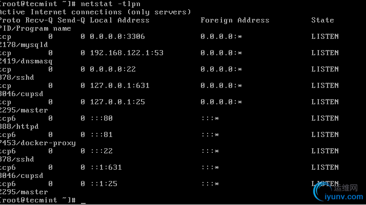

7。运行Docker PS看一下运行容器的状态。通过发出以下命令查看主机网络套接字:
# docker ps
# netstat -tlpn

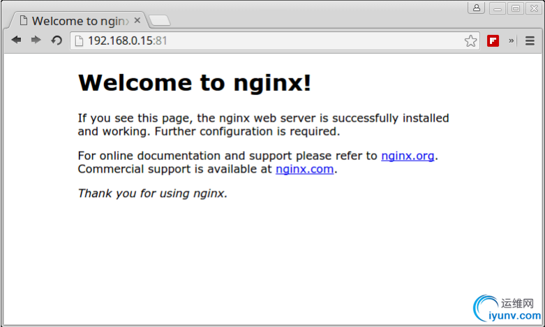

8。通过Nginx的容器服务访问页,打开浏览器从远程位置或局域网的IP地址,及机器使用HTTP协议。
