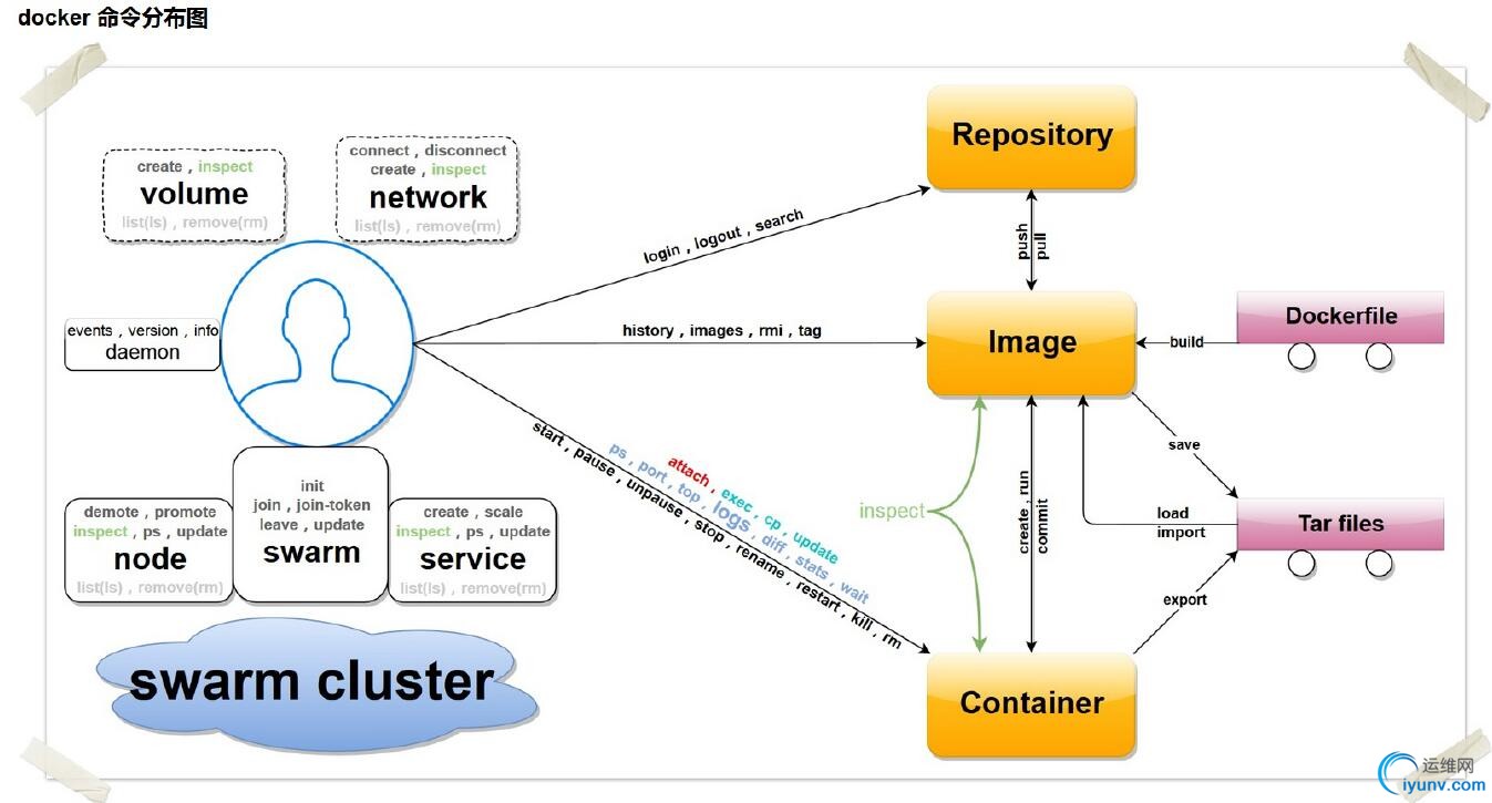

其他参数说明:
Attach--将终端依附到容器上
Build--通过Dockerfile创建镜像
Commit--通过容器创建本地镜像
Cp--在宿主机和容器之间相互COPY文件
Create--创建一个新的容器,注意,此时,容器的status只是Created
Diff--查看容器内发生改变的文件,以我的mysql容器为例
Events--实时输出Docker服务器端的事件,包括容器的创建,启动,关闭等。
Exec--用于容器启动之后,执行其它的任务,也可以创建容器,例如:docker exec -ti cc /bin/bash
Export--将容器的文件系统打包成tar文件
History--显示镜像制作的过程,相当于dockfile
Images--列出本机的所有镜像
Import--根据tar文件的内容新建一个镜像,与之前的export命令相对应
Info--查看docker的系统信息
Inspect--用于查看容器的配置信息,包含容器名、环境变量、运行命令、主机配置、网络配置和数据卷配置等。
Kill--强制终止容器
load --与下面的save命令相对应,将下面sava命令打包的镜像通过load命令导入
Login--登录到自己的Docker register,需有Docker Hub的注册账号
Logout--退出登录
Logs--用于查看容器的日志,它将输出到标准输出的数据作为日志输出到docker logs命令的终端上。常用于后台型容器
Pause--暂停容器内的所有进程,
Port--输出容器端口与宿主机端口的映射情况
Ps--列出所有容器,其中docker ps用于查看正在运行的容器,ps -a则用于查看所有容器。
Pull--从docker hub中下载镜像
Push--将本地的镜像上传到docker hub中
Rename--更改容器的名字
Restart--重启容器
rm --删除容器,注意,不可以删除一个运行中的容器,必须先用docker stop或docker kill使其停止。
Rmi--删除镜像
Run--让创建的容器立刻进入运行状态,该命令等同于docker create创建容器后再使用docker start启动容器
Save--将镜像打包,与上面的load命令相对应
Search--从Docker Hub中搜索镜像
Start--启动容器
Stats--动态显示容器的资源消耗情况,包括:CPU、内存、网络I/O
Stop--停止一个运行的容器
Tag--对镜像进行重命名
Top--查看容器中正在运行的进程
Unpause--恢复容器内暂停的进程,与pause参数相对应
Version--查看docker的版本
Wait--捕捉容器停止时的退出码
