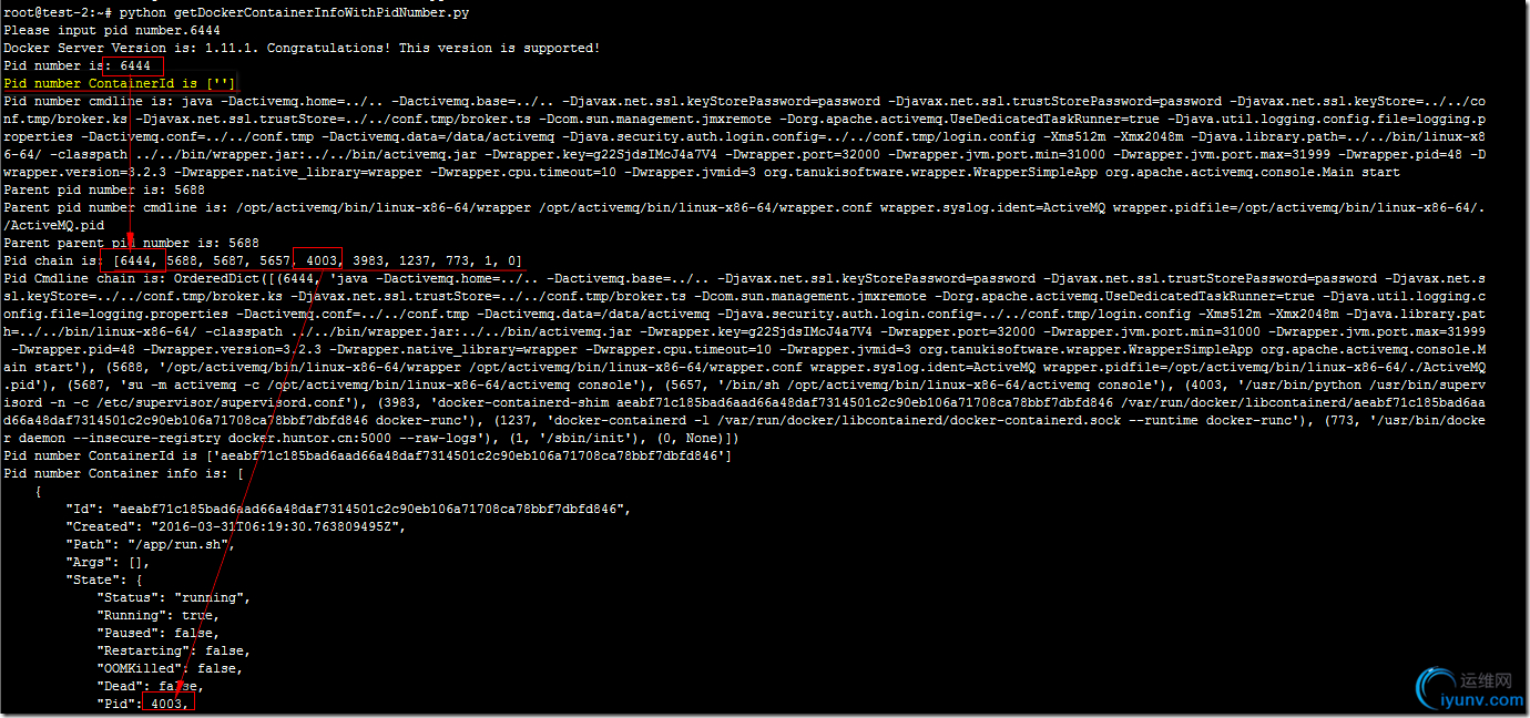

  运行效果图(如果看不清,请使用新标签页打开图片查看原图)如下:
  Docker Server Version < 1.11

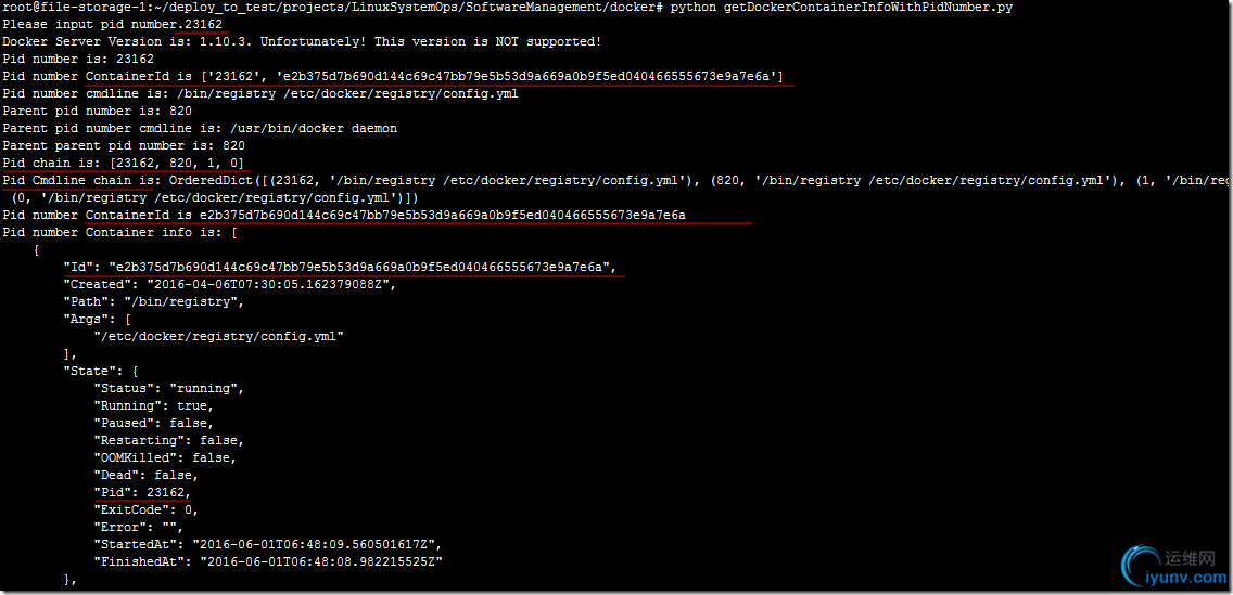

  一个第一种方法失败的例子。
  此时,就有必要借助第二种方法实现(如果看不清,请使用新标签页打开图片查看原图)。
