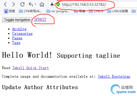

  做完上面步骤,用命令docker ps -l查看nginx容器桥接到了宿主机的哪个端口,比如说是32782,则在宿主浏览器上“宿主IP:32782”就能访问网站内容了。
5.4 更新jeykll网站
  vim /root/docker-sf-test/james_blog/_config.yml,看着改,比如我改成了下面这样,
5.5 备份jeykll网站源码
