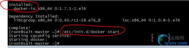

  在centos下,如果有epel源直接yum install docker-io就完成安装了。
  /etc/init.d/docker start启动docker。

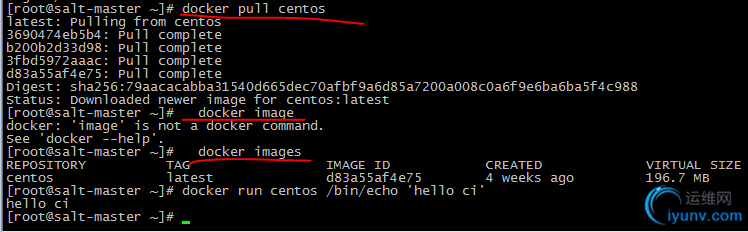

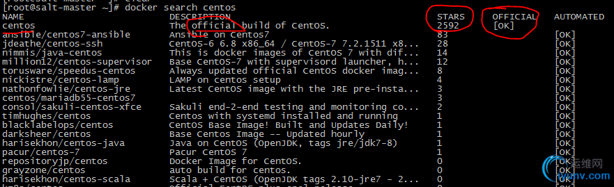

  前文说过,docker之所以这么火,就是因为它有一个类似于github的dockerhub,上面存放着很多现成的镜像,有官方的和非官方的等等。
  dockersearch centos查询centos镜像,
  与github类似,直接pull就可以把镜像拉下来,
  dockerpull centos
  可能要多pull几次才能成功。

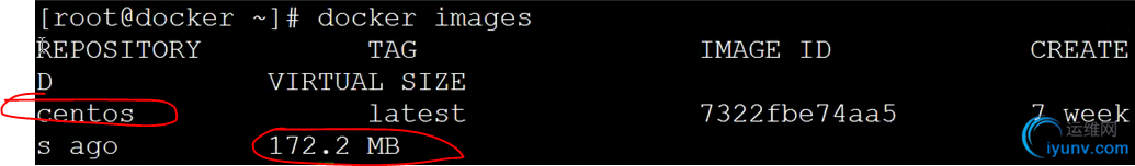

  下载的centos镜像才170多M,所以很多你认为该有的命令它是没有的,有个心理准备。

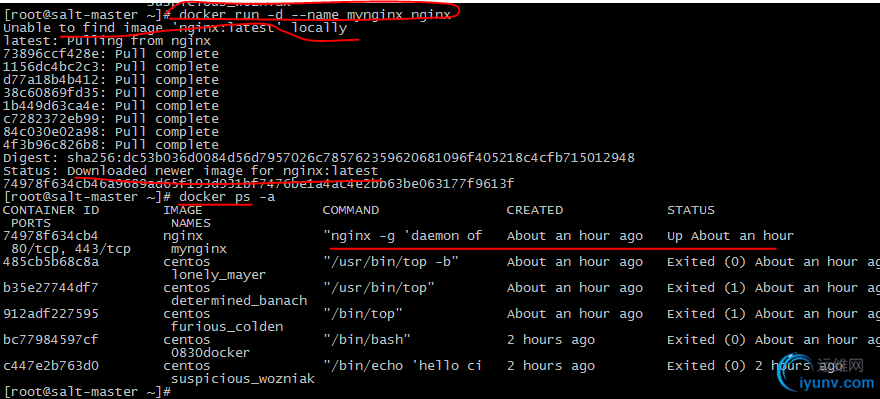

2.4 启动后台镜像
  启动一个后台运行的docker容器(这个进程必须支持后台运行):
  如图所示,提示本地没有nginx的docker镜像,所以它先下载nginx镜像然后再运行,然后会在后台启动一个nginx进程,必须把nginx配置为前台模式(daemon off;),不然这个容器启动一下nginx就马上退出了,前文讲过进程结束容器也就退出了。
  正在运行的容器是不能直接用rm删除的,会提示加-f强制删除或者根据容器id来删。
  正确的做法是先停止容器,docker stop container-id,然后再rm删除。目前(2016-09-22)是没法根据什么状态、什么参数来批量删除容器,只能一个个的停止、删除,但是可以通过下述命令变相做到全部删除,

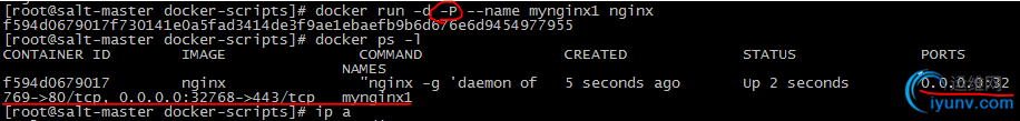

  启动容器时用-P(大写)参数,表示让容器随机对应一个宿主机的端口,如上,容器的80端口对应宿主的32768端口,容器的443对应宿主的32769端口。
  比如我的宿主ip是192.168.0.55,这时候在宿主机的浏览器输入192.168.0.55:32768就可以访问到docker容器里的nginx应用了。
  端口随机映射的好处是:端口不会冲突。难点是,生产中还得用脚本或者其他方式获取到这个随机的端口,由于它是变化的,所以脚本必须得适应这种变化性。
  用小p来手动指定端口映射,如上所示,将容器的80端口映射到宿主的91端口上,而443没有指定映射关系,所以443不可访问。

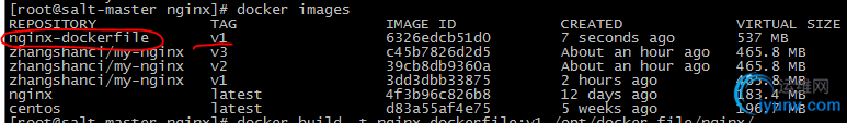

  ④  构建镜像,docker build -t nginx-dockerfile:v1 /opt/docker-file/nginx/ (-t后面跟的是镜像名字,最后的路径是Dockerfile的路径)
  ⑤   DSC00020.png 无需commit就能查到这个镜像了。

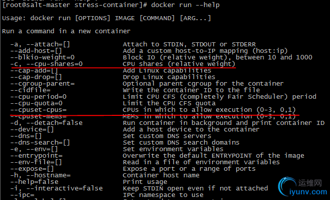

  docker run –help可以查看dockerrun可以添加的参数,
7.2 cpu限制配额
  -c参数:指定该容器占用宿主机cpu的权重,也可以叫配额,默认是有1024个配额,也就是满配额。
  比如宿主机只有一个容器,同时该容器的配额是1024,那么启动这个容器时就可以占用宿主机的100%的cpu;宿主机同样只有一个容器,该容器的配额是512(-c 512),那么启动这个容器最多只能占用宿主机的50%的cpu。
  比如有两个容器,他俩的cpu配额都是1024,那么启动这两个容器时就会各占50%的cpu。
  比如有两个容器,A容器的cpu配额是1024,B容器的cpu配额是512,那么启动这两个容器时A容器占用66%的cpu,B容器占用33%的cpu。

  也可以通过—cpuset-cpus指定使用哪个cpu来运行容器,docker run –it –cpuset-cpus=0 stress,用第一个cpu来运行容器stress。

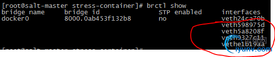

  目前起着四个容器,对应四个桥接网络,如下图,
  启动docker后会创建一个虚拟网桥(用brctl show命令查看),每启动一个容器都会创建一个桥接接口,

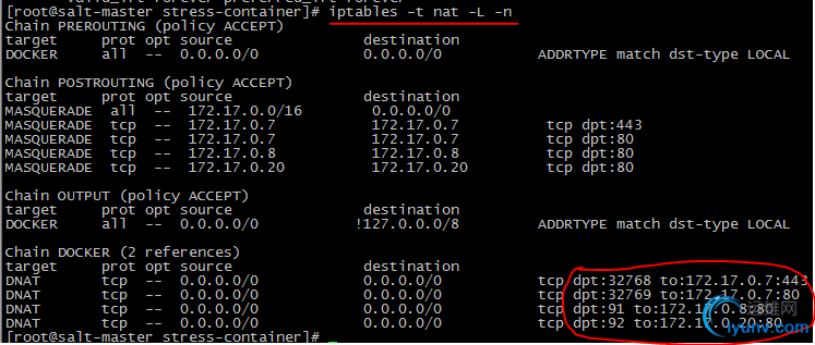

  宿主机和容器之间通过iptables实现端口的转换、容器上网,如下,

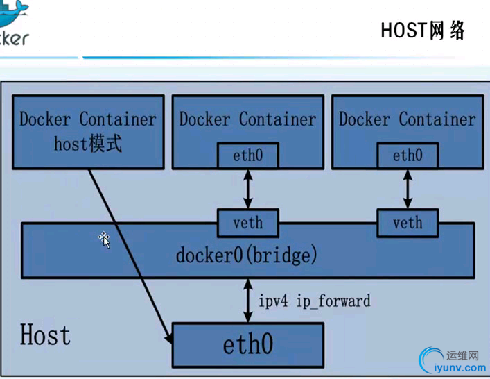

  每个docker容器可以选择不同的网络模式。
  host模式是容器不使用network啊、namespace什么的,直接和宿主机使用同一个网络堆栈,
  这样的话容器起一个80端口,宿主机就起一个80端口,容器起一个655端口,宿主机就起一个655端口,缺点的话容器与宿主机的ip范围、端口范围等统统一样;优点就是方便,假如容器的端口与宿主机没冲突,那就可以用。

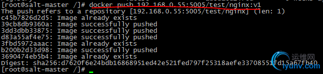

9.3 push镜像

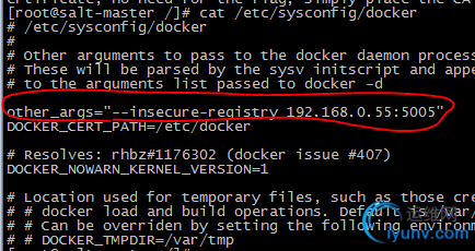

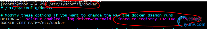

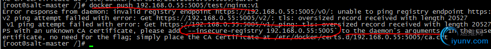

  高版本的docker在push时要求有ssl数字证书,官网有三种解决办法:
  ①  购买一个ssl证书,在所有docker容器前端配置一个nginx做反向代理;
  ②  将下图红圈里的参数加到/etc/sysconfig/docker的启动参数里;
  ③  自己制作一个证书,不过还是得加参数,不如方法二方便还。
  修改/etc/sysconfig/docker文件,添加启动参数:
  注:这个参数也必须添加到要pull的机器上。
9.4 改完/etc/sysconfig/docker后重启docker、启动registry
  重新push镜像:
  这样push上去后,别的机器可以再pull拉下来,但是必须指定仓库的名称,如果不指定仓库名称,默认是从docker hub上pull镜像。

  这样iptables –t nat –L -n就能看到本地有一个端口与容器的80端口对应,打开浏览器,输入ip:port就可以访问到容器里的nginx了。
