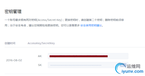

在七牛网站右上角的“个人面板”点击“密钥管理”,就会看到一对密码分别是AK/SK,如图所示:
在服务器端输入#kirk login就是登陆kirk账号,这里就对应输入AKSK,输入正确的话就是提示登入成功。

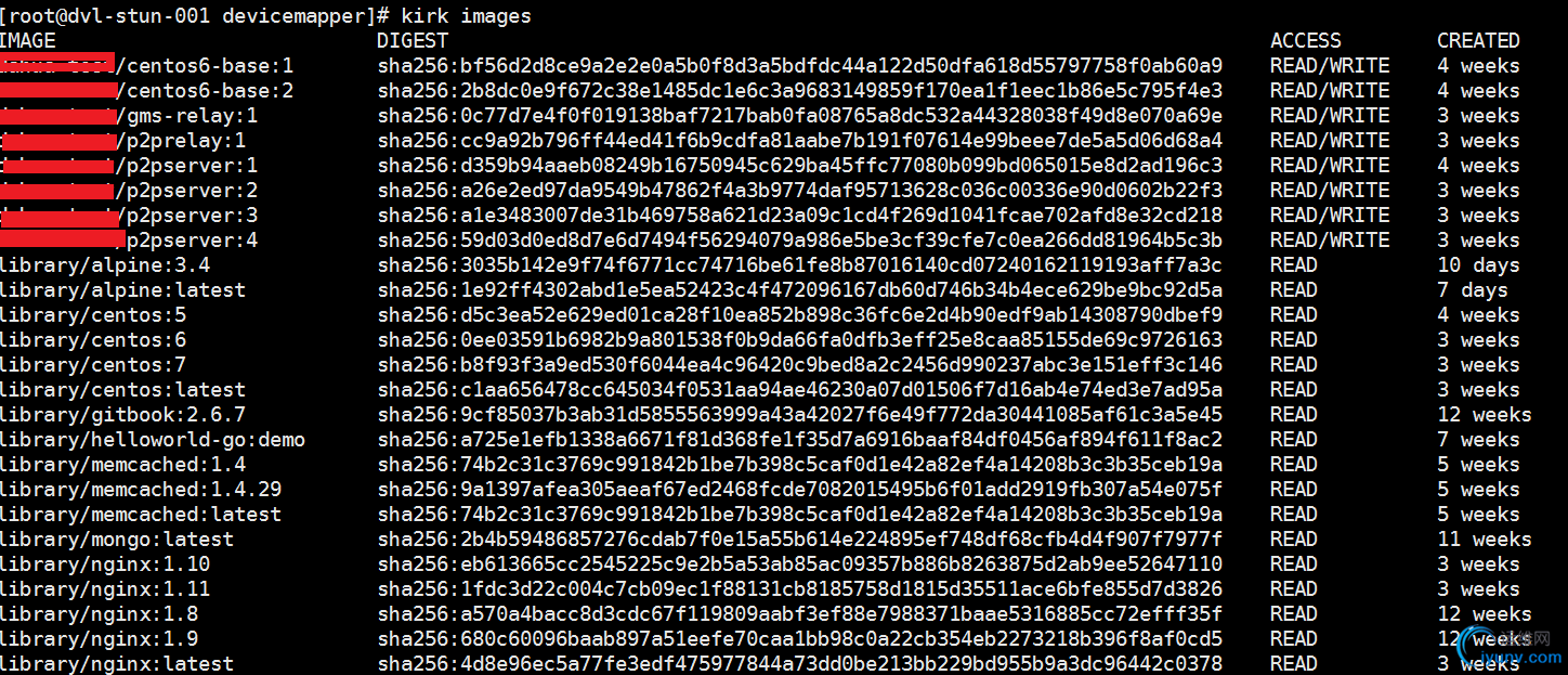

2)使用#kirk images来查看kirk里所有的镜像:
          看到现在的kirk里面已经有不少的docker  P2P镜像,而且后面分别是这些镜像建立的时间点,我们这里需要的是p2prelay服务,于是我们只需要启动它,但是要注意,在docker里一个镜像是可以生成多个容器的,这些容器在出生阶段是一模一样的。但是在kirk里一个镜像只能生成一个服务(service),如果重复的打开同一个服务,会报错ERROR fail to start service: {"code":400,"codeName":"E30014","description":"current state is invalid to start service"}
  ,查看当前运行容器的命令是#kirk ps,因为这是一个新装的机器,所以#kirk ps结果为空。

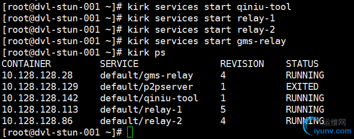

    我们要启动服务的话,需要先启动七牛的工具,#kirk service qiniu-tool,然后再如法炮制分别启动对应的服务,比如启动relay-1、relay-2、gms等等,如图所示:

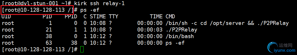

  如果这个时候想进入到relay-1这个容器里面看一下,就使用#kirk ssh relay-1这个命令:
         这里发现hostname发生了变化,变成的10-128-128-113恰巧就是relay-1对应的那个container编码,在容器里这个P2PRelay已经完全启动了。
     如果想要退出当前容器,使用命令#exit就返回宿主机,继续宿主机的操作。

    启动服务之后,我们登陆到容器relay-1,容器就相当于是一个虚拟机,那么在这个小虚拟机里是可以查看进程的,使用#ps –ef一下可以查看进程,而且还可检查一下端口以及看一下其他的服务:
       由于这台P2P只是试验,所以bind count和angets num都是零,但是依旧可以看出服务和端口已经是正确的了。
