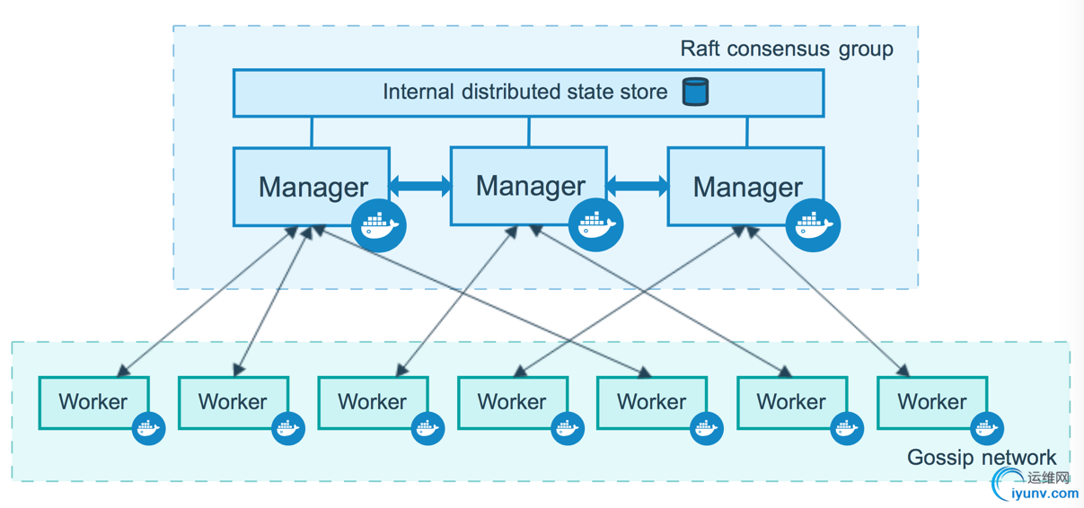

  因此早期的Swarm比较底层,有点像虚拟机管理器,抽象程度低。而Kubernetes(Google开源的容器管理工具)抽象了很多概念,比如Service,Pod等,更上层,稍微一封装就可以做成一个PaaS了。为了对抗Kubernetes,Docker也对Swarm做了升级改造,先是SwarmKit,抽象了Service,Task等,然后又把Swarmkit集成到了Docker Engine中,可以使用docker命令把一个结点设为swarm mode,然后这个结点就成了swarm集群的一个结点。因此最新的Swarm不再是一个工具,而是一个集群,我们把集群称作Swarm,然后这个集群里面有manager和worker两种角色,manager中有一个leader,通过Raft算法实现数据一致性。总之很多方面都抄了Kubernetes。

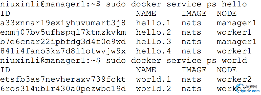

  我搭了一个3个结点的Swarm集群,manager1,worker1和worker2,创建了一个hello服务,有4个replica,一个world服务,有2个replica,如下:
  看上去3个结点每个结点两个replica,挺好的,但是有一个严重的问题,world服务的两个replica被调度到同一台主机上,那么这台主机挂了,整个服务就挂了。其实replica的概念就是要在多个地方存放,以防止单主机出现问题导致服务不可用。比如HDFS的3个replica一般要放到不同机器上,甚至还要考虑不同机柜,不同机房。 Kubernetes在调度的时候也考虑了多个replica放到多台主机上的策略。 docker的开发人员目前只忙着出产品,没功夫去精雕细琢细节到地方,不过多个replica放到不同主机之后肯定是会加进去的。

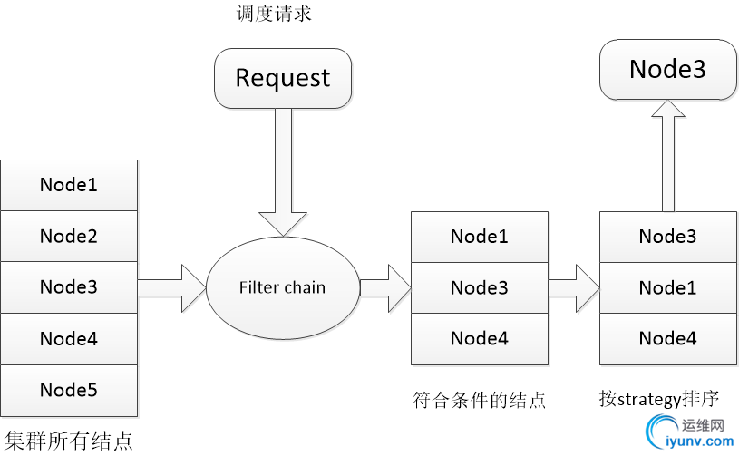

  老的Swarm调度算法可以用下面的图表示:
  1.一个调度请求过来,里面包含很多constraint,比如需要分配4G内存,或者要求必须调度上含有production标签的结点上,或者要求某个结点没有被占用。
  2.所有的结点作为一个List传到一个filter链里,这个filter会过滤掉不符合条件的结点,比如内存不够,输出一个符合条件的结点List
  3.按照策略进行排序,排名最高的就是要调度的结点
  策略有三个:
  spread: 默认策略,尽量均匀分布,找容器数少的结点调度
  binpack: 和spread相反,尽量把一个结点占满再用其他结点
  random: 随机
